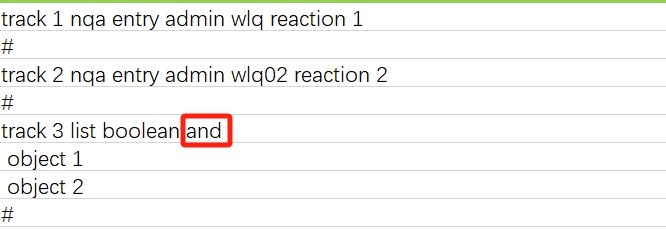

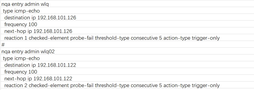

NQA+track链路检测,这个and检测track 1和track 2 有一条检测目的地址不可达,触发后联动的机制是什么

Track模块和监测模块之间通过Track项建立关联。监测模块负责对接口状态、链路状态等进行监测,并将监测结果通知给Track模块;Track模块根据监测结果改变Track项的状态。
·     如果监测结果为监测对象工作正常(如接口处于up状态、网络可达),则对应Track项的状态为Positive。
·     如果监测结果为监测对象出现异常(如接口处于down状态、网络不可达),则对应Track项的状态为Negative。
·     如果监测结果无效(如NQA作为监测模块时,与Track项关联的NQA测试组不存在),则对应Track项的状态为NotReady。

另外,Track模块支持与监测模块列表建立关联。监测对象列表是多个监测对象的集合,这些监测对象依据其状态和列表的类型共同决定Track项的状态,主要有4种类型的列表:
·     布尔与类型列表:基于列表中对象状态的布尔与运算结果决定Track项的状态。
·     布尔或类型列表:基于列表中对象状态的布尔或运算结果决定Track项的状态。
·     比例类型列表:由Track列表中Positive对象/Negative对象的总比例和threshold percentage命令配置的门限值的大小决定Track项的状态。
·     权重类型列表:由Track列表中Positive对象/Negative对象的总权重和threshold weight命令配置的权重值的大小决定Track项的状态。
粉丝:21人 关注:11人
and:使用布尔与运算决定Track项的状态。如果关联列表中的所有对象的状态都是Positive,那么此Track项的状态为Positive;如果有一个或多个对象的状态为Negative,那么此Track项的状态为Negative。
