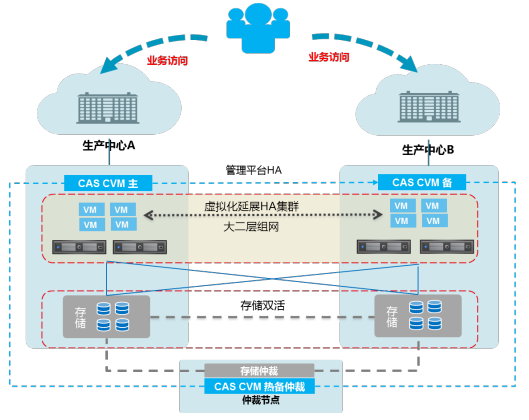

cas双活
在这个双活系统中,生产中心A和生产中心B都可以对外提供服务,那我原来的物理机(真实设备),还提供服务吗?要是提供不是成了三活了吗?
dll 九段
粉丝:65人 关注:3人
这个是管理平台的双机热备功能,主对外提供服务,当主故障时,备机角色变为主对外提供服务。主备都可以加入集群当做cvk承载虚拟机业务。

意思是:正常情况下只有我的物理机和双击热备(或者集群)其中的主设备提供业务?可以这么理解吗?
密令 发表时间:2024-03-22
是的,主节点是提供集群内的服务,物理机提供计算资源

太感谢了,这个图要是给出物理机可能跟好理解点。谢谢!

图里没体现出物理设备。要是采用图中的双活方案应该是要提前把物理机上的系统异构迁移到其中一套数据中心上来才行吧
是的 没有体现物理设备,所以想问问。这是技术资料里的图,不太明白。是不是可以理解成,我的物理机提供业务,然后这里的CAS是双机热备,其中一个节点提供业务?
