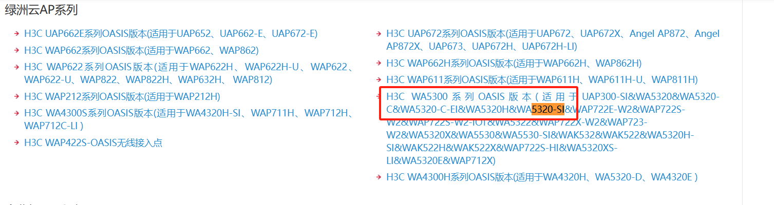

我有几台EWP-WA5230-SI-FIT  AP。但是我的AC是锐捷的,想把这个AP连到锐捷的AC上用的,不用控制,能有网就行。这个需要怎么操作的?
粉丝:64人 关注:2人
切换成云AP
https://www.h3c.com/cn/Service/Document_Software/Software_Download/IP_Wlan/Cloud_AP_Series/H3C_WA5300_OASIS/?CHID=363508&v=612
粉丝:2人 关注:0人

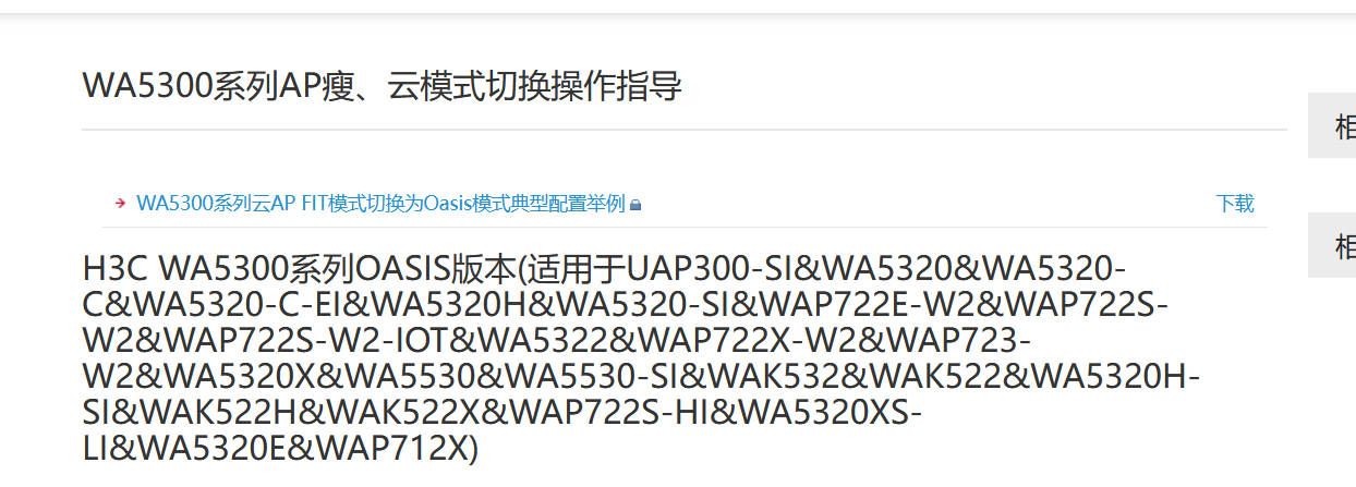

可以刷
粉丝:2人 关注:0人
您好,可以切换成OASIS模式独立工作,具体操作步骤请看官网手册。
