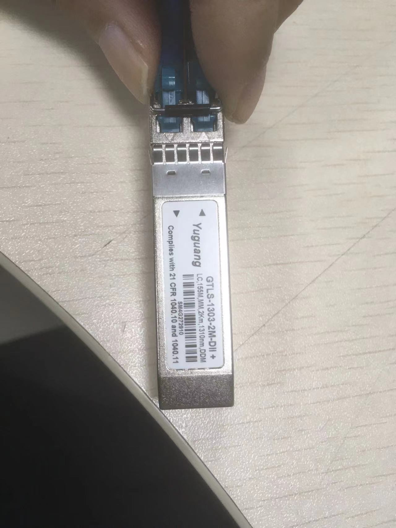

S6520-24S-SI交换机上的SFP PLUS口与S3100V3-28TP-EI交换机上的SFP口   使用光电模块光纤连接不通    请帮忙看看是哪里出现问题   两端光电模块都是使用图片所示型号  光纤线是多模

排查几个问题:
1.你这个不是原厂模块跟卖家问一下是否兼容设备
2.你这是单模模块,你用单模光纤再试试
检查下光纤问题,用华三原厂模块试试
这是单模光模块啊
不支持百兆模块
