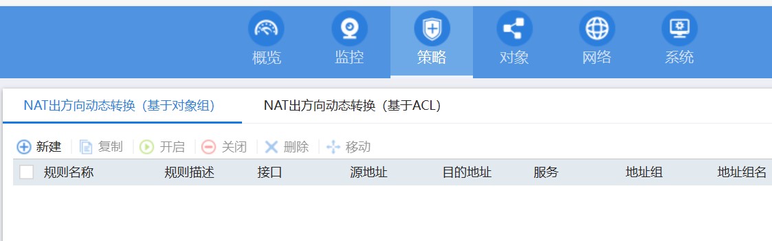

F1020,1口pppoe拨号上网,8口LAN,配置NAT时,开始用的基于ACL,可以上网,只是速度好慢,时不时不ping不通,是不是可以用基于对象组的NAT。请指导一下。

时不时ping和NAT配置模式关联性不大,时通时不通这个需要排除下内网
您好,网速变慢,看一下这个防火墙带多少用户了,另外你说是拨号上网,大概率是拨号上网方式限制了连接数。通过防护墙web 页面观察一下,当连接数达到多少的时候出现卡,还是1-2个人上网的时候也卡

拨号口改一下这个参数看一下
PPPOE:TCP MSS:1452、MTU:1492

问题已经处理好了,用的就是你用红圈圈出来的。只是数值都是取得最大值。
