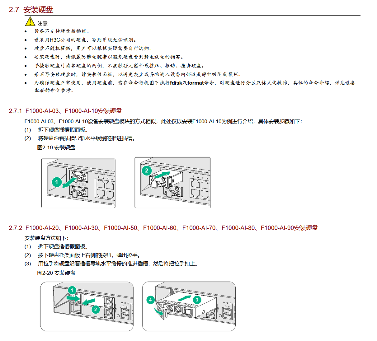

新买的防火墙F1000-AI-90,配置了一块硬盘,硬盘插入设备后,需要做什么操作吗,比如设备相关日志会自动存储到新硬盘吗

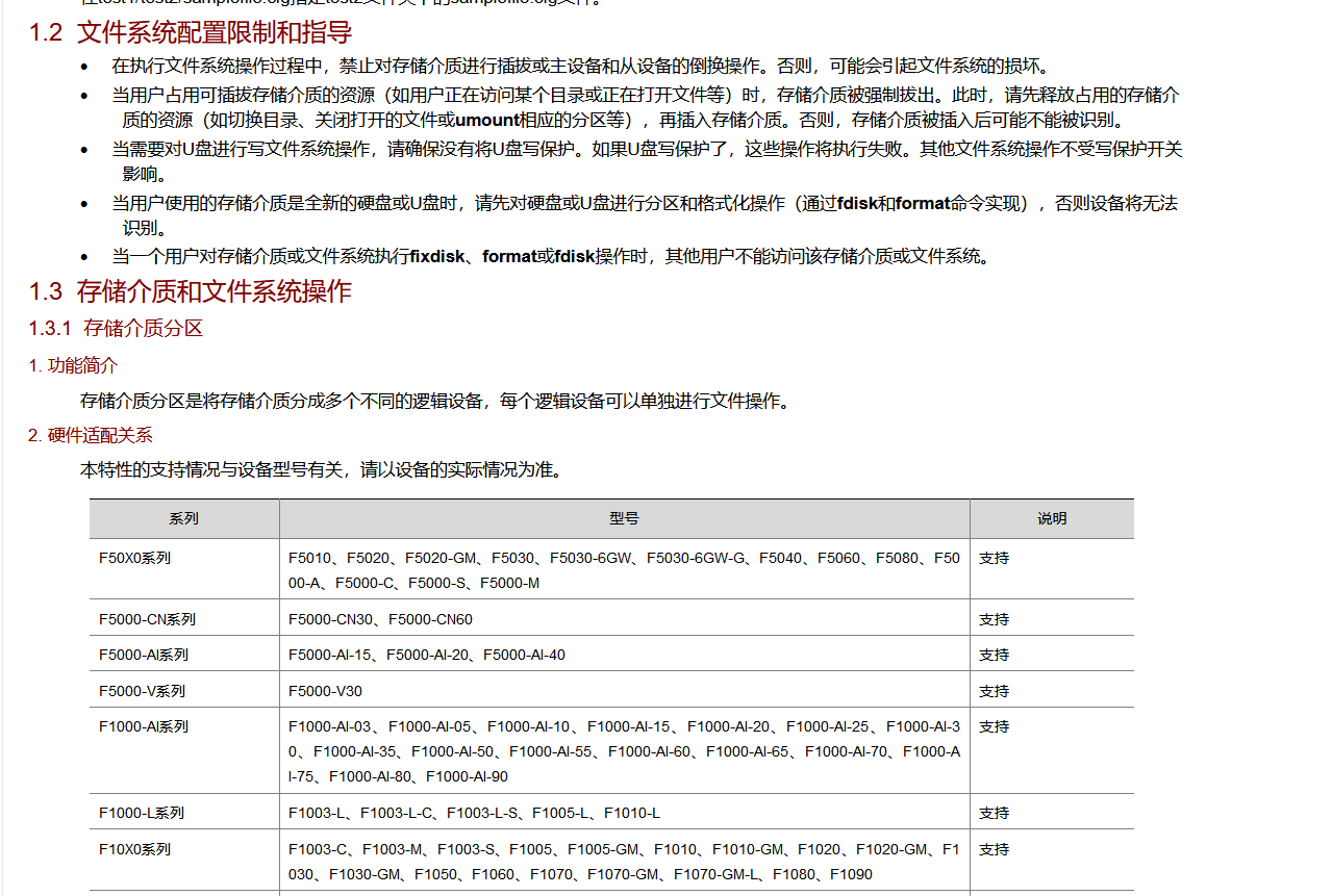

需要挂载和格式化
不是的,要挂载然后指定存储位置

看见有类似提问,说是不需要操作,会自动存储到新硬盘
zhiliao_3O3UBO 发表时间:2024-03-28
不是的,要挂载然后指定存储位置
zhiliao_sEUyB 发表时间:2024-03-28
学到了,我还以为插上就行
