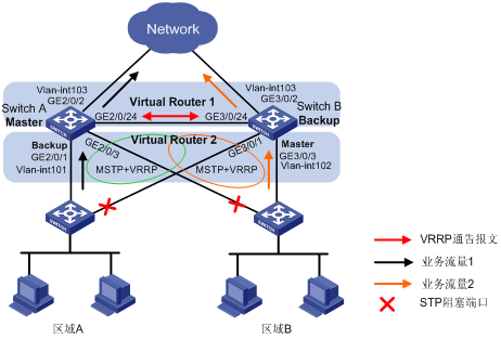

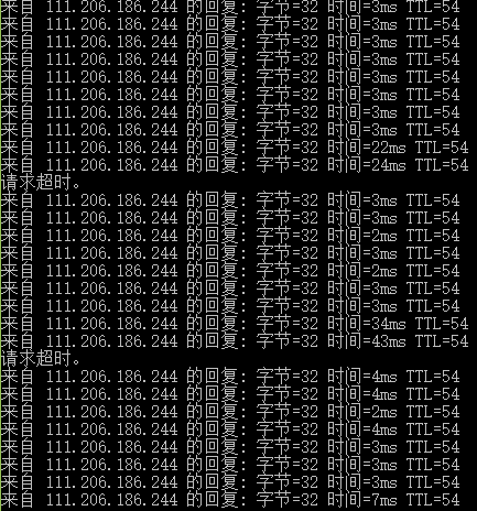

求大神给一个mstp的配置,两台msr2600-10做的vrrp负载均衡,但是会周期性出现丢包断开的情况,初步怀疑是我的mstp配置阻塞没有成功导致的,请大神给个配置或详解一下mstp的配置。我是两台路由器+两个华为二层交换机路由器mstp配置如下:[SwitchA] stp region-configuration
[SwitchA-mst-region] region-name vrrp
[SwitchA-mst-region] instance 1 vlan 101
[SwitchA-mst-region] instance 2 vlan 102
[SwitchA-mst-region] active region-configuration
[SwitchA-mst-region] quit
路由b的配置:[SwitchB] stp region-configuration
[SwitchB-mst-region] region-name vrrp
[SwitchB-mst-region] instance 1 vlan 101
[SwitchB-mst-region] instance 2 vlan 102
[SwitchB-mst-region] active region-configuration
[SwitchB-mst-region] quit
[SwitchB] stp instance 2 root primary
[SwitchB] stp enable
[SwitchA] stp instance 1 root primary
[SwitchA] stp enable
交换机配置和路由b相同,但是感觉阻塞没有起作用
或者有没有人,给一个这样组网的完整配置

会周期性出现丢包断开的情况, 查看日志看看报什么错,或者看看是否有MSTP的日志提示,或者VRRP的日志提示
小菜鸟 知了小白
11
就这样的断网,频繁的20多秒一次
