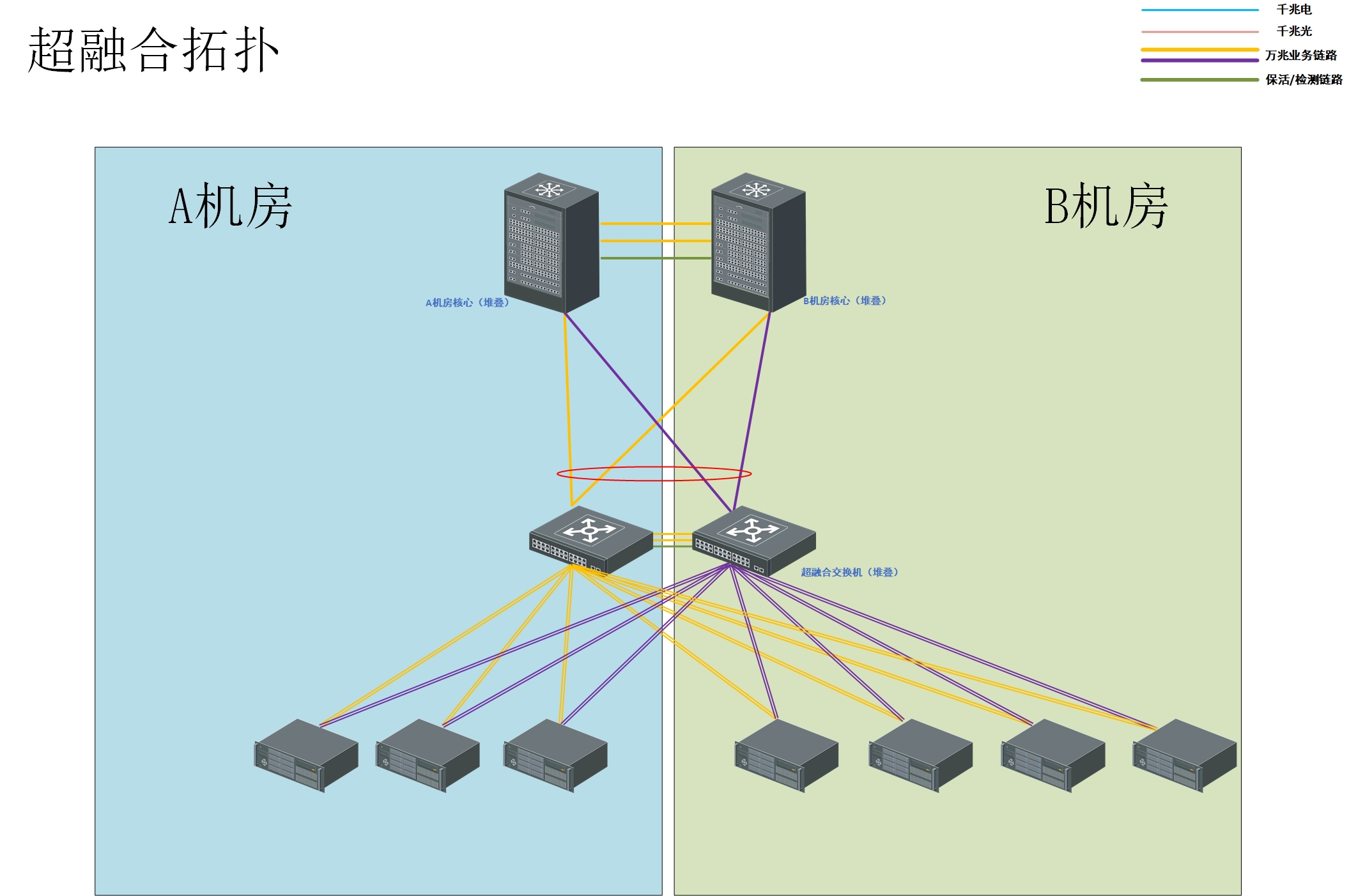

超融合情况:A机房3台+B机房4台,7台组成的一套超融合系统
说明:A机房和B机房做的双机热备,A机房和B机房各有一台管理节点,AB两个机房离得比较远,2公里左右,走的单模光纤。目前存储池走的2副本模式。给那边提过建议,甲方也认为2副本不安全,最多同时坏1台没啥问题,但是坏2台业务可能就不能正常工作了。尤其是中间两个机房还是通过远距离光纤的方式做起来的,附近也经常有人工人施工,害怕把光纤线路挖断了,光纤线路一断,4台就挂了(目前A机房3台中有一台做的主管理节点,B机房4台中有一台做的备管理节点)。正好甲方最近想要再扩几台服务器,提高业务可靠性。组网图如下:
问题:
1、目前是7台组成的,后面如果再扩一个节点,比如8台做一个集群,要做成几副本才能保证同时坏4台业务不影响。或者扩容成10台一个集群,要做成几副本才能保证同时坏5台业务不影响(甲方有强迫症,喜欢两边对称)

1、要保证同时坏4台不影响业务,你需要将8台节点做成5副本的集群。这样即使有4台节点损坏,仍然有另外4台节点可供使用,保证业务的正常运行。如果扩容成10台一个集群,要保证同时坏5台不影响业务,需要将10台节点做成6副本的集群。
