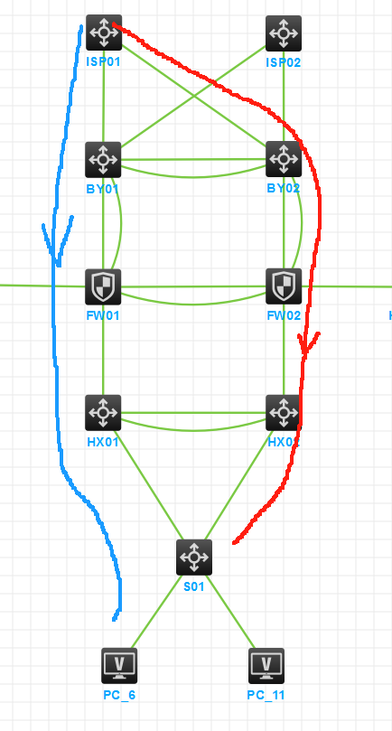

防火墙双机热备,如果by01交换机坏了双机热备好像没什么作用,by01交换机能否拿两台交换机做成堆叠?

我抓包看了一下,如果是by01和by02做堆叠,isp01进来的外网会随机选择线路,如果随机选择到fw02,此时vrrp的ip处于备用状态,就会导致telnet不通,请问有什么解决办法吗?或者其他什么部署方式

我看你下面补充了一个图片,你每个运营商是两条线路么
zhiliao_h907dg 发表时间:2024-04-01
isp01和isp02相当于两个光猫,从光猫插两条网线,分别插到交换机by01和by02上

如果是by01做堆叠的话,外网telnent内网正常是通过蓝色线路去telnet内网能通,但是外网也可能随机走红色线路去telnent内网,走红色线路的话,因为fw02防火墙的vrrp处于备用状态,所以不会通,请问如何解决?或者还有其他部署方式吗?
