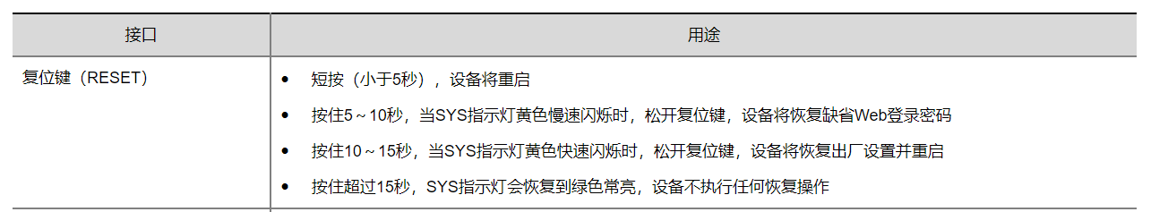

ER3260G2:通过Reset键进行恢复(在设备通电情况下,用针状物按住Reset键5秒钟左右,直至诊断指示灯慢速闪烁,可恢复设备的缺省登录密码,连接到Web界面,输入缺省用户名和密码进行登录。仅ER2200G2支持此方法)
ER3260G3:复位键(RESET)按住5~10秒,当SYS指示灯黄色慢速闪烁时,松开复位键,设备将恢复缺省Web登录密码
注意不要误操作,以免恢复出厂设置,当前配置丢失。

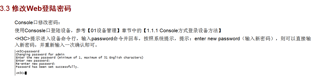

管理密码丢失怎么办?
将管理计算机的串口通过配置线缆与路由器的Console口相连,在命令行下输入password命令并回车,按照系统提示,输入新密码,并重新输入一次以确认即可。

2.3  管理密码丢失怎么办?

接console口输入password命令修改

无法直接回复各位大佬,只能加楼回复。 console口 password 输入新密码界面死机,无法输入。一段时间后提示密码输入超时。 重启无法进入Boot,怎么办啊
你是怎么认为它死机的,输入密码过程中正常是没有回显的,敲完密码直接回车即可

且该设备没有reset恢复按钮,目前尝试多种方案也解决不了
