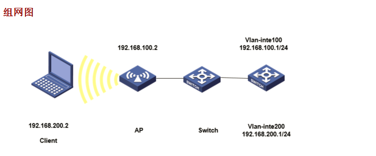

配置需求及实现的效果
无线电脑连接SSID:service后,无线电脑终端通过在小贝产品上进行的MAC认证配置,获取到网关vlan200的IP地址:192.168.200.0/24,实现对无线用户的统一管理和认证功能。现使用WAC380作为无线网络的网关设备。通过对终端设备的MAC进行认证,达到对用户访问进行控制的目的。
2.4.07 WAC380系列产品本地MAC认证配置案例(命令行版)

#无线用户Client通过连接到WLAN网络并进行本地MAC认证,用户在通过认证后。
通过执行以下显示命令查看WAC上生成的无线在线用户信息。
<H3C> display wlan client
Total Number of Clients : 1
MAC address    User name     AP name     RID    IP address   IPv6 address     VLAN
b0eb-5759-5cea b0eb57595cea   officeap     2   192.168.200.2       -NA-          200
