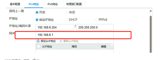

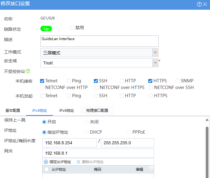

F1020,4口连Internet,8口配置如图,通过8口到F1000的21口,F1000连内网,内网无法上网。F1020的安全策略是全放开,any到any。

您好,检查接口是否加入安全域
检查到local安全域策略是否放通

怀疑是安全域的问题,如果接口不加入安全域的话,即使放通安全策略也不行的
内网电脑追一下路由看看,另外192.168.8.1这个是什么地址

两台防火墙都有相应的配置,使用了的接口都是加入了安全域。

这个接口时连接内网F1000的接口地址、把这个网关配置去掉;否则会生成一条默认路由指向 192.168.8.1 ;
只保留一条默认路由去往Internet即可;
回程去往内网的路由写明细路由;
