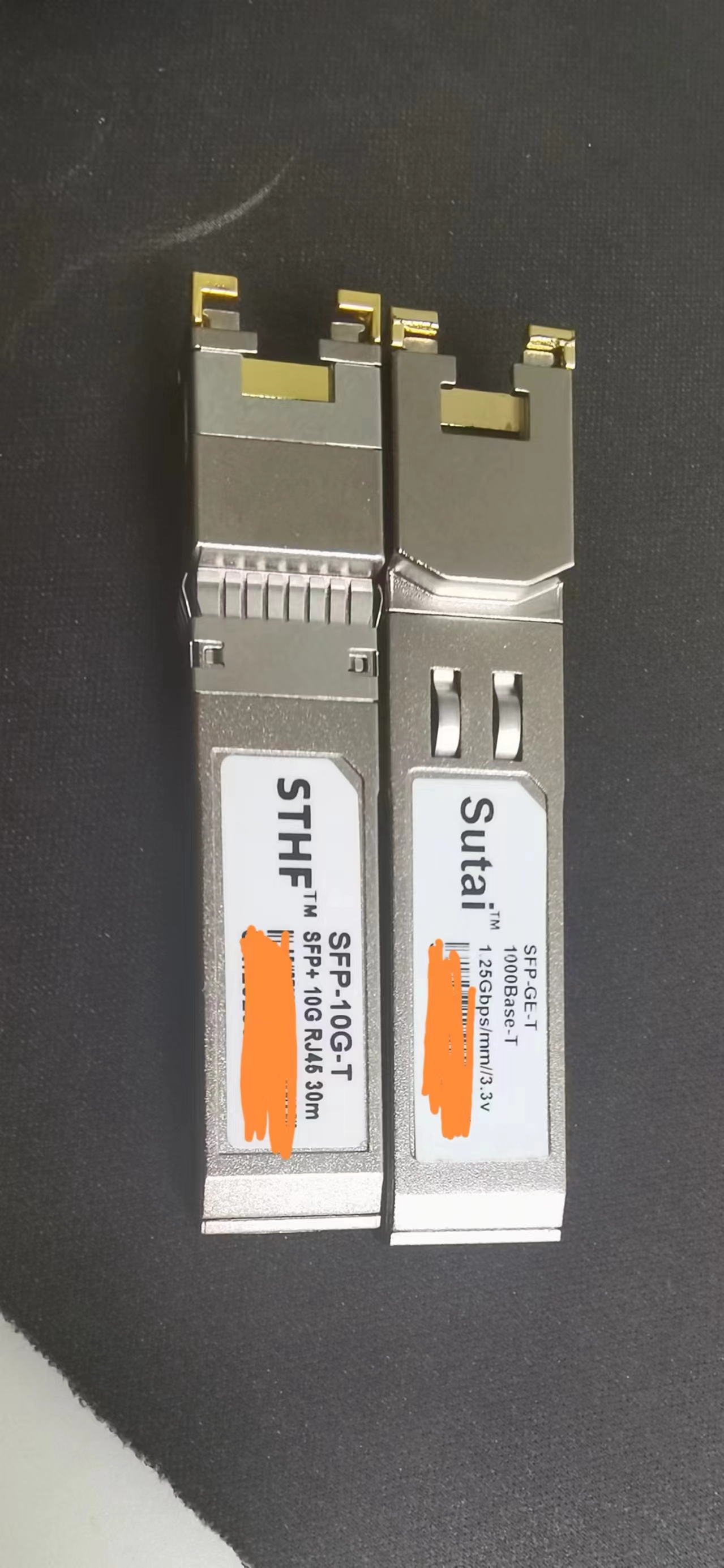

交换机5130接千兆与万兆光转电模块,千兆可以正常使用,万兆不好使
2024-04-02提问
  • 1收藏,1932浏览
交换机接上光转电模块不管是千兆还是万兆的都能够识别出来,但是万兆的光转电会单独报这个
A non-H3C transceiver is detected. Please confirm the label of the transceiver. If there is an H3C logo,
it is suspected to be a counterfeit H3C transceiver. This transceiver is NOT sold by H3C.
H3C therefore shall NOT guarantee the normal function of the device or assume the maintenance responsibility thereof!

业务不正常,万兆光转电插上是能识别的,但是网线接上端口也不亮,千兆的就好使
zhiliao_FL79VJ 发表时间:2024-04-02
万兆光转电模块 需要查到交换机的万兆光口上 、
zhiliao_东方老赢 发表时间:2024-04-02
交换机的接口是向下兼容的、万兆光接口、可以接万兆模块、千兆模块、==交换机的千兆光接口、只能接千兆模块,不能插万兆模块;
端口是1/10G的,接了两个万兆光转电模块直连都不亮
那就是不兼容了 、换模块吧
接的是万兆接口吗
再就是检查下是否协商的是万兆网卡,千兆网卡应该是不行的
zhiliao_sEUyB 发表时间:2024-04-02 更多>>
是的。1/10G的光口,千兆的就好用,万兆的用不了
换原厂模块试试吧
回复zhiliao_sEUyB:
就是说万兆的不兼容呗
您好,非原厂模块
系统视图模式下,执行命令“info-center source OPTMOD console level error”或执行命令“info-center source OPTMOD console deny”
可以取消告警
强制改下接口的速率为万兆看下 speed  10000
