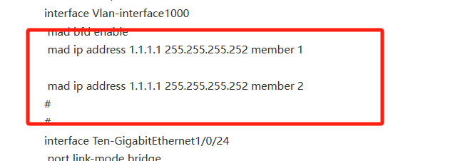

堆叠的MAD检测接口出现mac漂移,堆叠状态是正常的,mac地址在两个mad接口飘,trunk口都没放做mad的vlan,请问这是什么原因
interface Vlan-interface1000
 mad bfd enable
 mad ip address 1.1.1.1 255.255.255.252 member 1
 mad ip address 1.1.1.1 255.255.255.252 member 2

你这ip重复了呀
ip 实际配的1.1.1.2 ,这里可以忽略

您好,地址冲突了,修改一下

地址写错了
