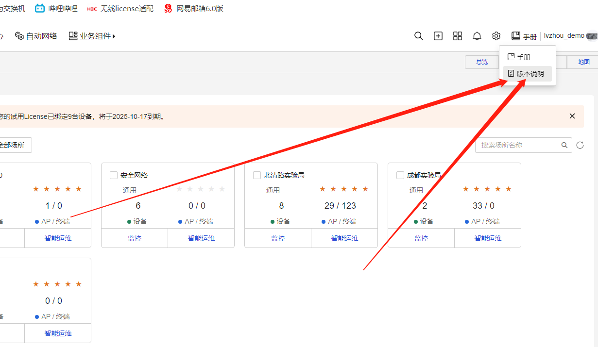

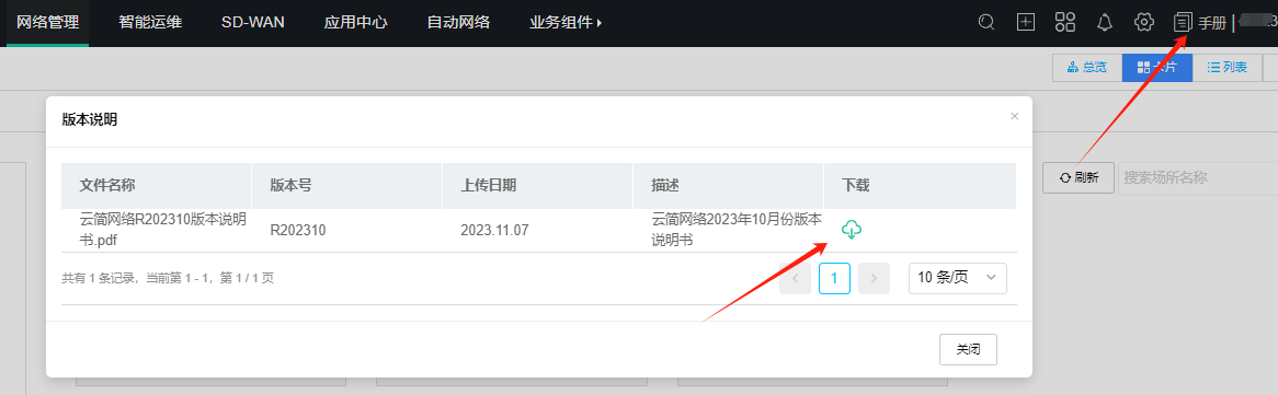

云简网络  游客登录之后  下载版本说明,在PDF文档中 Ctrl + F 搜索对应的型号,有的话就是支持的,
