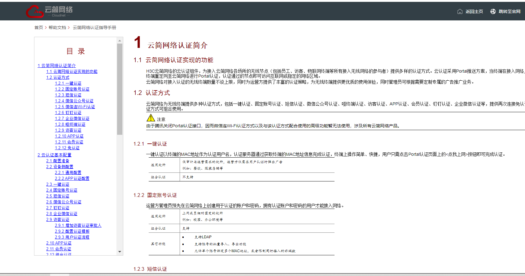

不支持哦,下面的路由器可以管理mini和WiFi 6的magic AP,需要新增一台路由器旁挂AC,或者替代掉ER8300G2-X ,然后将AC注册到云简网络,然后做认证

你好,有AC的,只需要将AC注册到云简网络就可以了吗?
