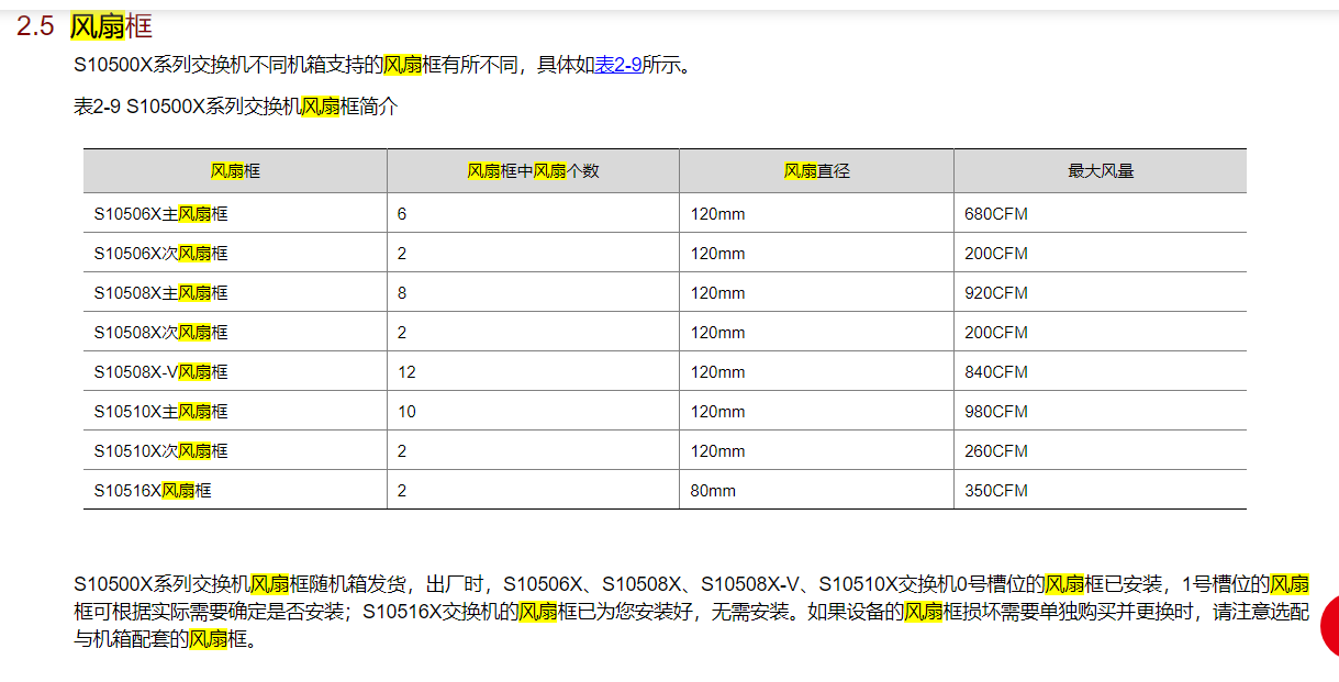

S10506X官网外观资料是两个风扇,是有一个随机框自带吗?
自带一个,选配一个,一共两个
2.5 风扇框
谢谢

您好,不带,都四模块化的,官网说的是支持两个
是
2.5 风扇框
S10500X系列交换机风扇框随机箱发货,出厂时,S10506X、S10508X、S10508X-V、S10510X交换机0号槽位的风扇框已安装,1号槽位的风扇框可根据实际需要确定是否安装;
https://www.h3c.com/cn/d_202306/1886158_30005_0.htm
zhiliao_sEUyB 发表时间:2024-04-03 更多>>
这个哪里可以看到资料描述吗?谢谢
zhiliao_fnjvYz 发表时间:2024-04-03
