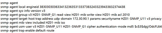

这是SNMP的配置

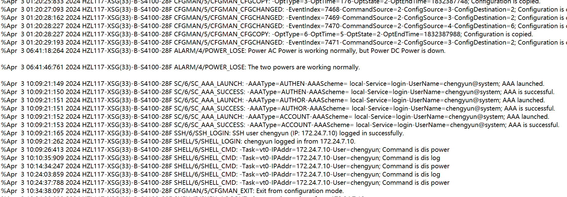

下面是log

回复Thermite:
dis logb
zhiliao_8h148y 发表时间:2024-04-05
好的 我贴上了
