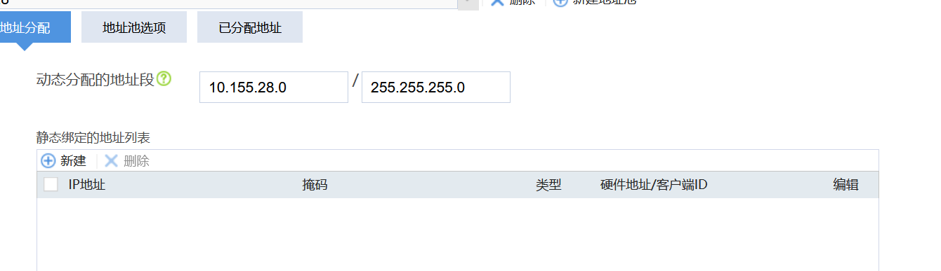

硬件地址是mac aabb-ccdd-eeff这样填?

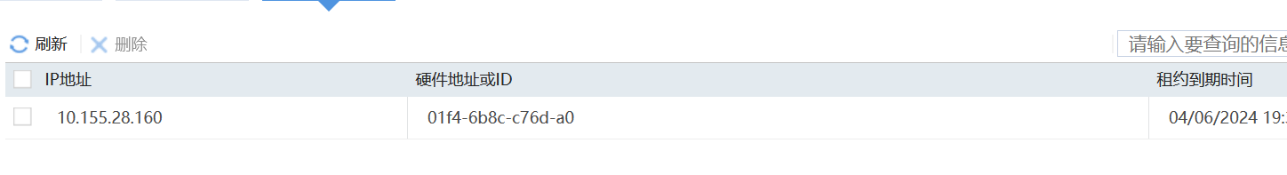

但是,我发现,在已分配的地址中出现下面情况

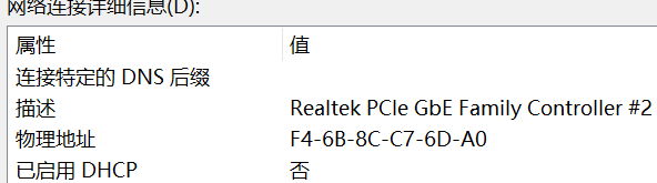

出现了上面的硬件地址,真实网卡地址是下面的

还要问一个问题,静态绑定时想对此条静态地址与mac绑定后,备注一下是谁的机器,有什么好的办法?

对于硬件地址,可以在DHCP静态绑定中直接填写MAC地址。地址池显示的mac和硬件不一样,可以电脑cmd ip config看看有没有这个mac

mac地址就行,前面的01去掉
看仔细上面的图,正常mac 是12个16进制数在表示,静态绑定时是不是在界面中按硬件地址是mac aabb-ccdd-eeff这样填?
第二张图不是静态绑定,网络中已有电脑自动获得了ip ,但是显示的ip 对应的mac地址不是12个16进制数,而在些前面多了01
01代表的是什么?
还有绑定 后的注释如何做????
