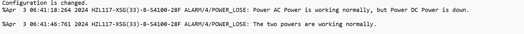

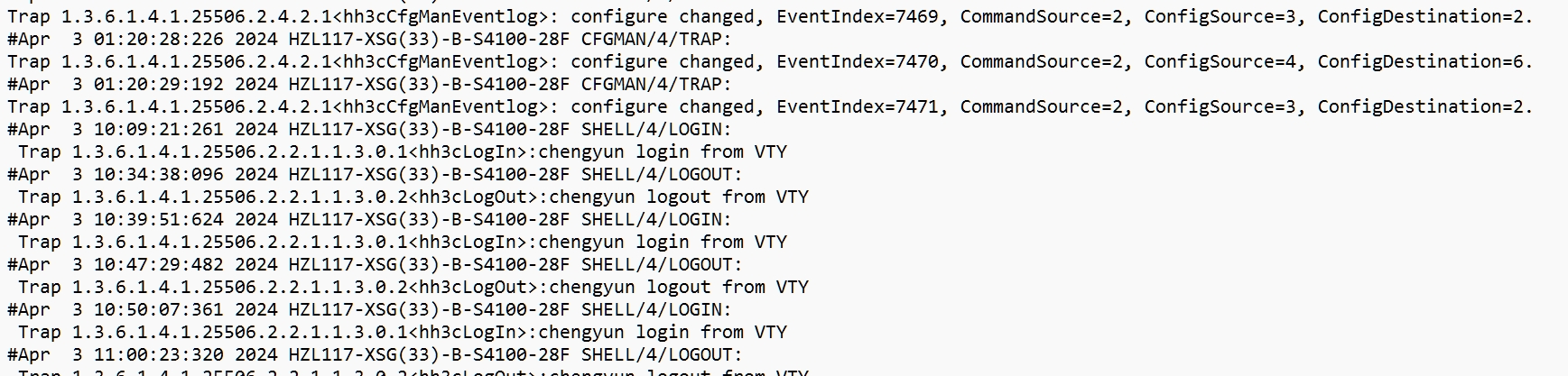

交换机logbuffer里面有电源掉电log,但是trapbuffer里面没有是为何?

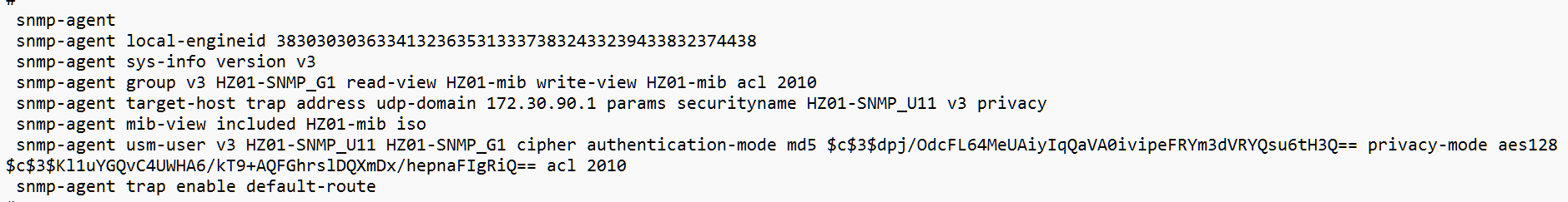

imc侧对交换机的SNMP测试是通过的,但是没有收到告警。
您好,电源故障属于2级别的也就是critical级别的了,向日志主机、日志缓冲区和日志文件都是六级别以上(6、5、4、3、2、1、0级别的)可以输出,向控制台和监视终端是7级别以上的,所以你的电源掉电的告警应该会存在。你看看是不是禁止了某一个模块的故障输出啥的了
您好,没有的,我把交换机的snmp配置贴出来

交换机是冗余的电源,AC还在,DC断了,没有刻意去配置模块的故障输出,都是默认的,不知道是什么问题

是否设置了trap过滤

Thermite 知了小白
snmp是这样配置的
检查下其他告警会会实时上传吗
其他告警正常的
