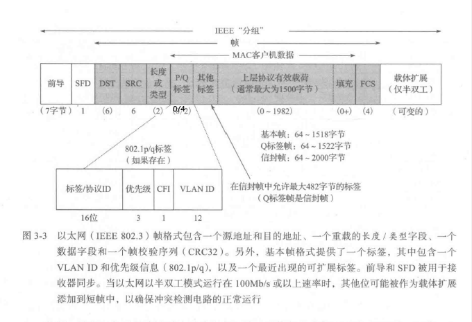

1.MTU确实是二层上的载荷,即网络层(比如ipdeng)+传输层(如果有的话,比如tcp)+应用层的内容。

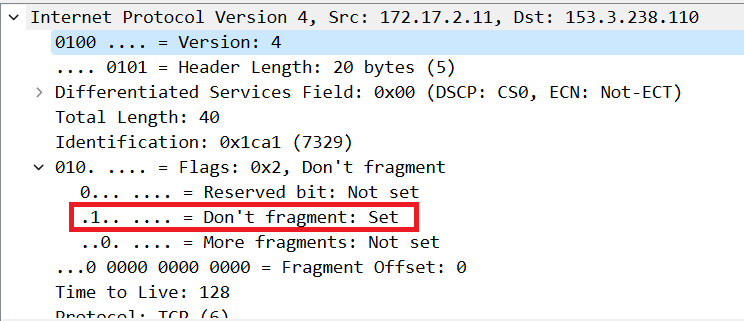

这个问题主要涉及ip报文里的禁止分片flag置位。
如果这个flag不置位,说明报文可以随意分片,那就没有异常。
如果这个flag置位了,而你的tcp mss不是转发路径上最小的,就会有问题。比如你的tcp mss是1460,访问百度的路径上有个节点的tcp mss是1200,那么当你1460的报文发到这个节点时需要根据这个1200的数值再次分片,但因为你的报文本身又禁止分片,就会导致报文无法转发,只能被丢弃。

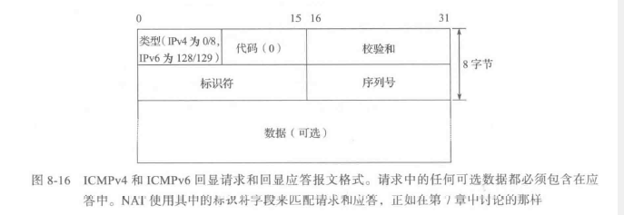

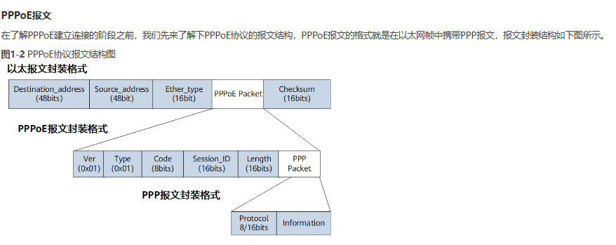

MTU是不包含你的以太网头部,从以太网的payload开始算的,比如ICMP中的就是IP头的20字节+ICMP头部的8字节+ICMP的载荷,默认是56字节,你在ping的时候,修改的数据大小,就是改的icmp的载荷,而且看你的环境应该是还有pppoe拨号的,此时还要考虑到PPPOE的头部8字节(如果有其他的payload还要额外添加TAG等),这个具体的1456怎么来的还要看你的抓包情况
然后MSS这个是指的TCP的分段的大小,是不包含TCP头的,之后的数据的大小,然后你的打开网页是基于TCP的,如果你的TCP的MSS没有修改较小,那么也就是说TCP的分段是比较大的,加上TCP头、IP头,如果此时不允许分片的话,就可能导致数据大小超过了MTU的要求

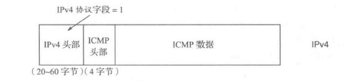

1、MTU是指数据帧的载荷,你说的是对的,只是顺序变一下,MTU =IP头部 +ICMP头部+ 载荷
2、pppoe拨号的话,MTU由于ppp报文头占用了8个字节,所以MTU只有1492。
3、ping使用的icmp协议,ip头和icmp头又占用了28个字节
4、所以按理说,你使用命令
ping X.X.X.X -f -l  数字
这个数字最大应该是1492-28=1464
