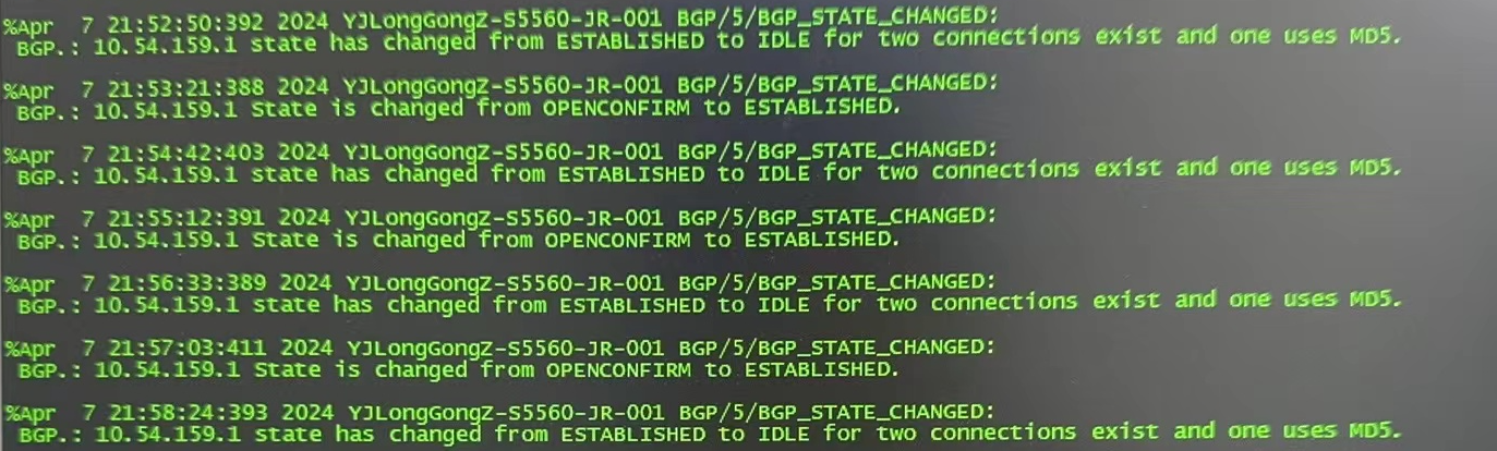

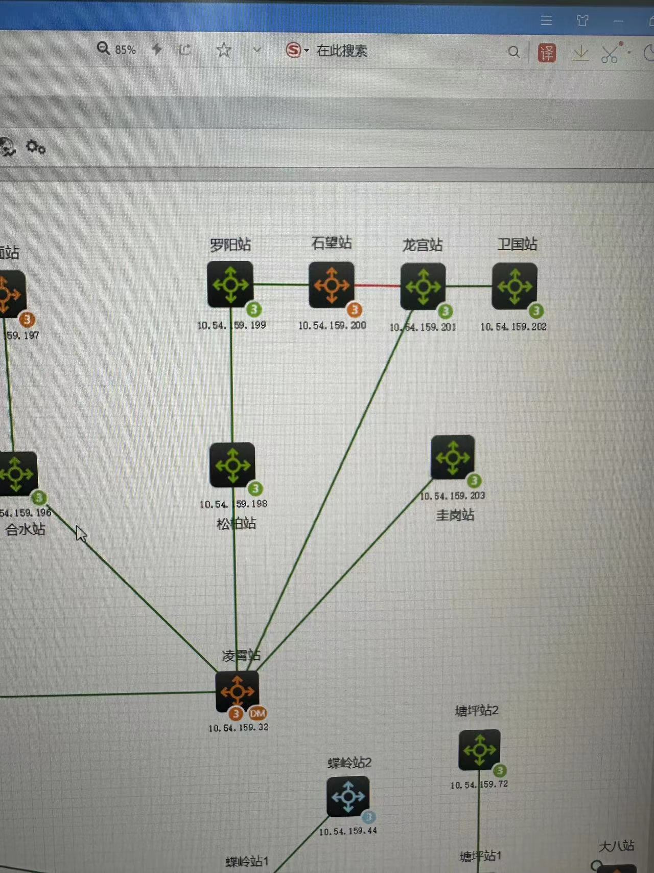

接入层交换机日志告警信息
1.目前BGP一直有重建的有罗阳、石望、龙宫台交换机。卫国接在龙宫后面没有重新这个故障
2.OSPF没有出现重建的告警、在核心交换机ping罗阳、石望、龙宫loopback口没有重新延时或者丢包现象
3.罗阳、石望、龙宫和核心1、核心2、核心3建立iBGP邻居,重新这个BGP重建就只有和核心1的BGP邻居有这个故障
4.全网业务跑的是MPLS VPN+BGP

看日志提示,因为一段配置了md5,一段没有配置

BGP状态从已建立更改为空闲,对于两个现有的连接,其中一个使用MD5进行身份验证。

现在,让我们解决您提到的具体问题:BGP状态从已建立更改为空闲,其中一个连接使用MD5身份验证。
  • 验证以下内容:
    • MD5身份验证:确保两个对等体配置了相同的MD5密钥进行身份验证。
    • 连通性:检查是否有任何网络问题阻止对等体之间的通信。
    • 到邻居的路由:确认是否有有效的到达邻居IP地址的路由。
    • AS号码:双重检查双方的AS号码是否匹配。
    • 更新源:如果使用回环接口,请将更新源指定为回环接口。

display bgp troubleshooting  查看下报错
没有这个命令
@ 发表时间:2024-04-07 更多>>
没有这个命令
@ 发表时间:2024-04-07
