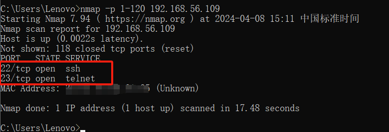

换个工具,nmap

或许tcping程序对于25端口和110端口有特殊的检测机制,尝试在模拟器上使用nmap扫描端口,发现实际上是关闭的,建议用nmap测试。
