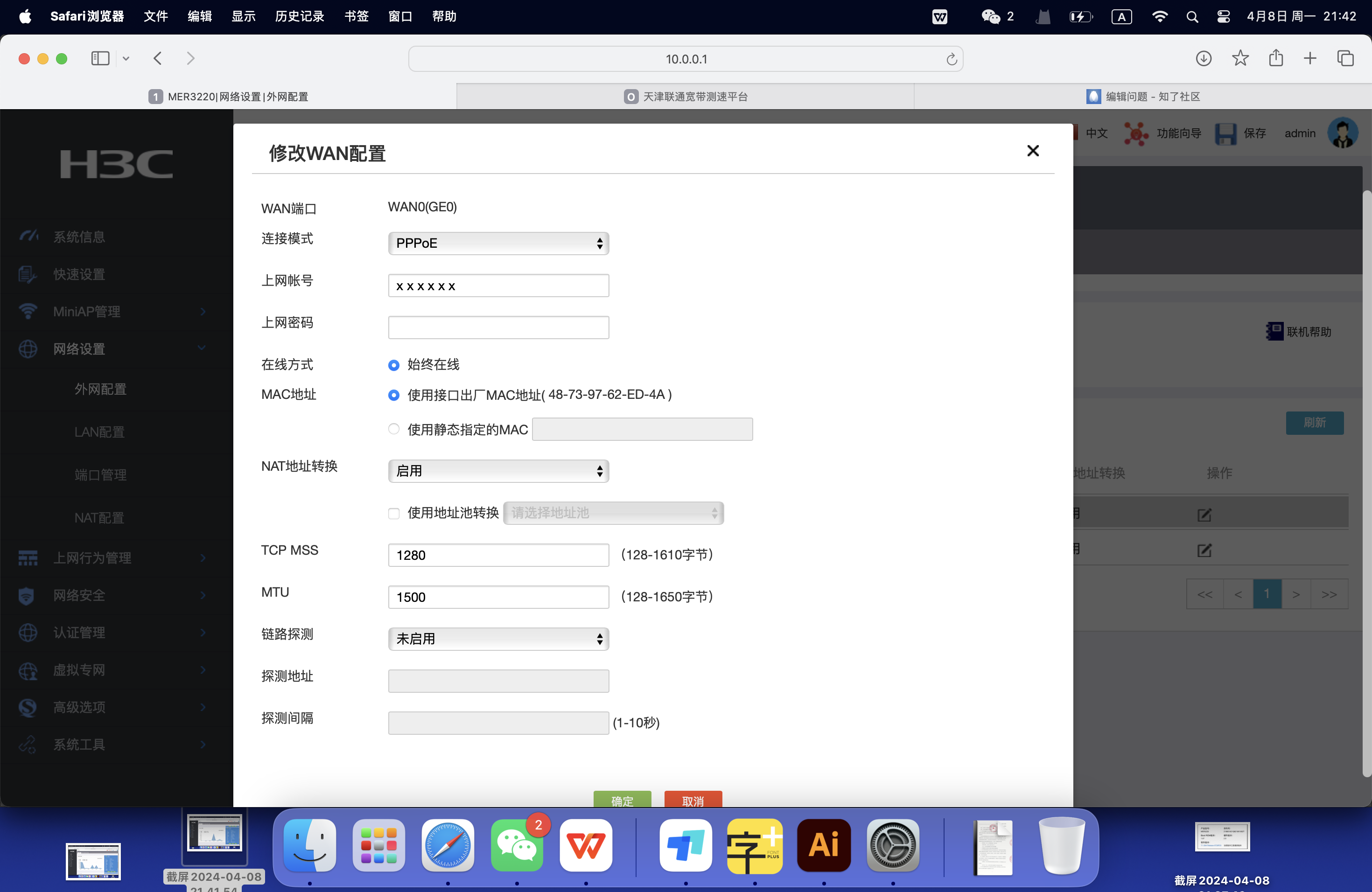

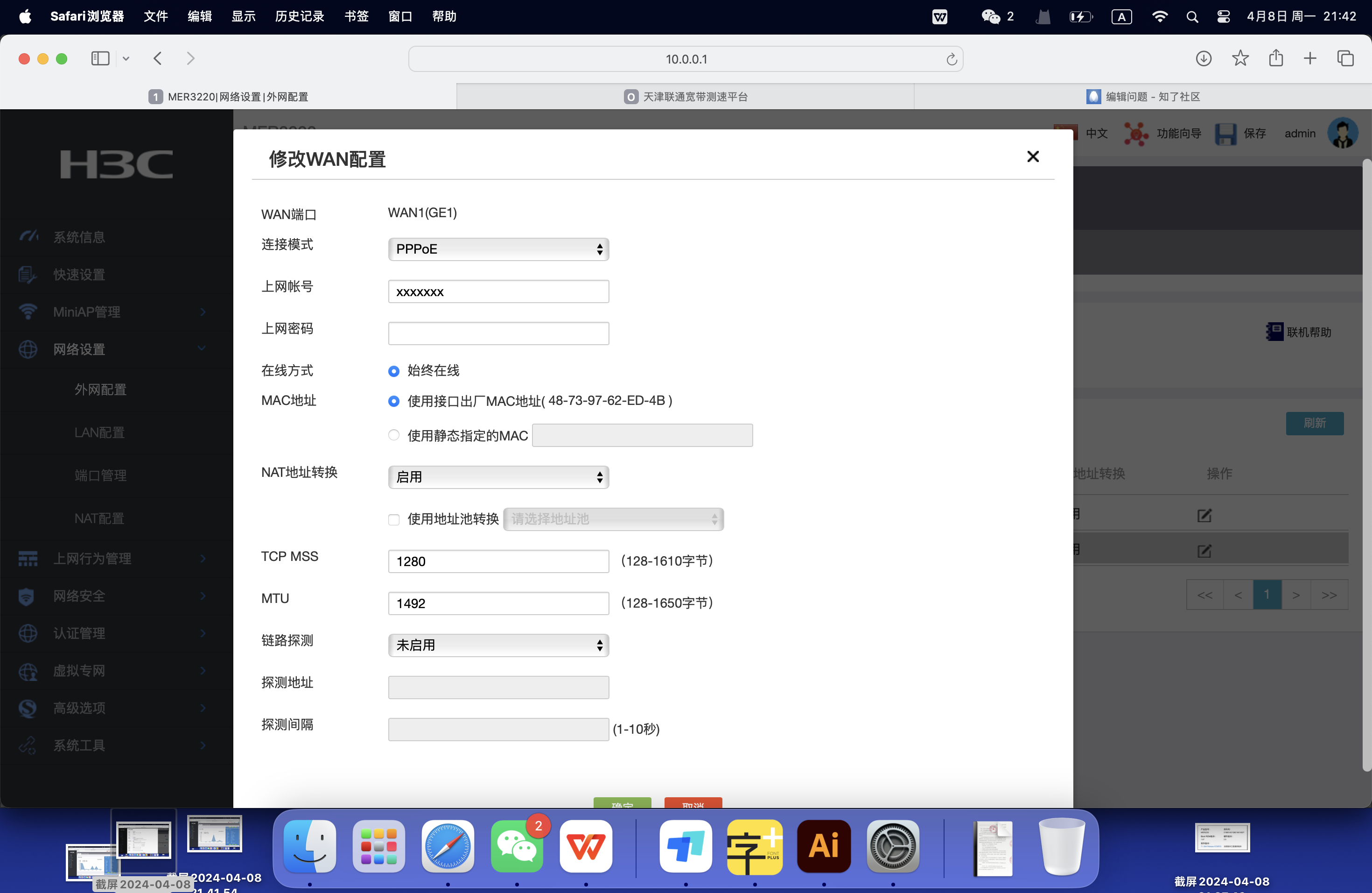

双出口,尝试更换 MTU(1200、1280、1400、1500)无效;

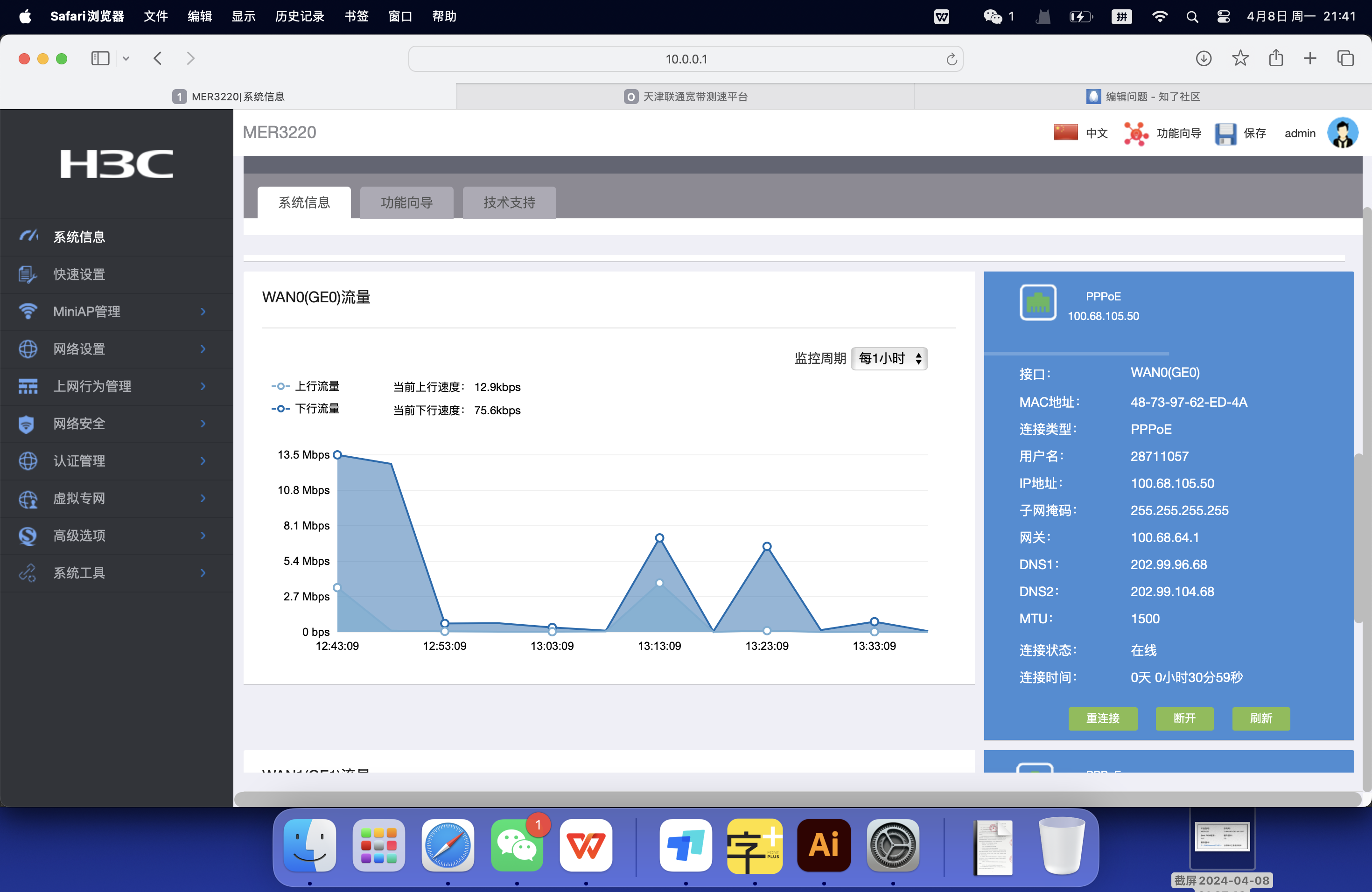

WAN0:联通 1000Mbps 宽带(实测下行 1200+ Mbps )

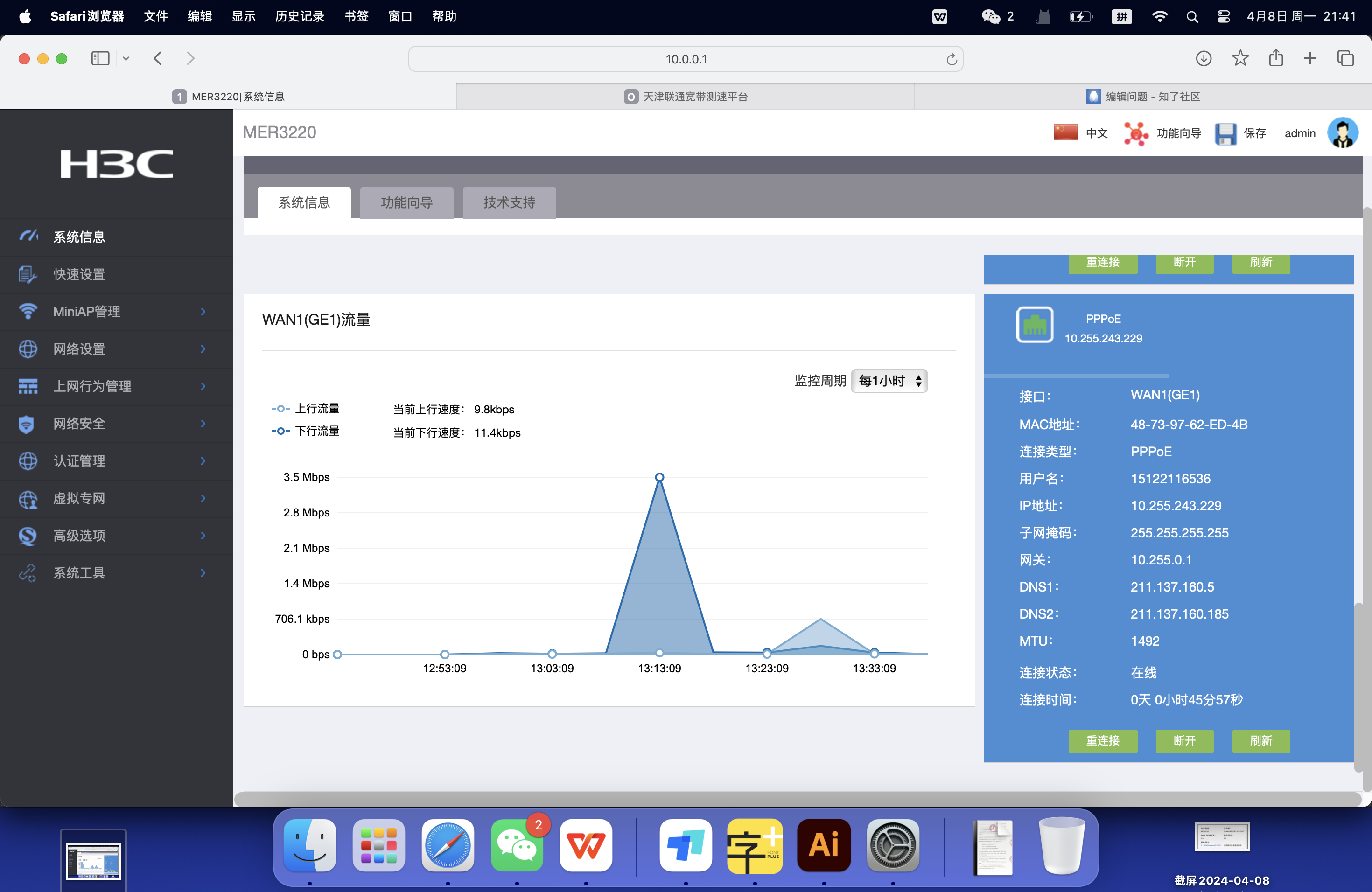

WAN1:移动 200Mbps 宽带(实测下行 250+ Mbps)

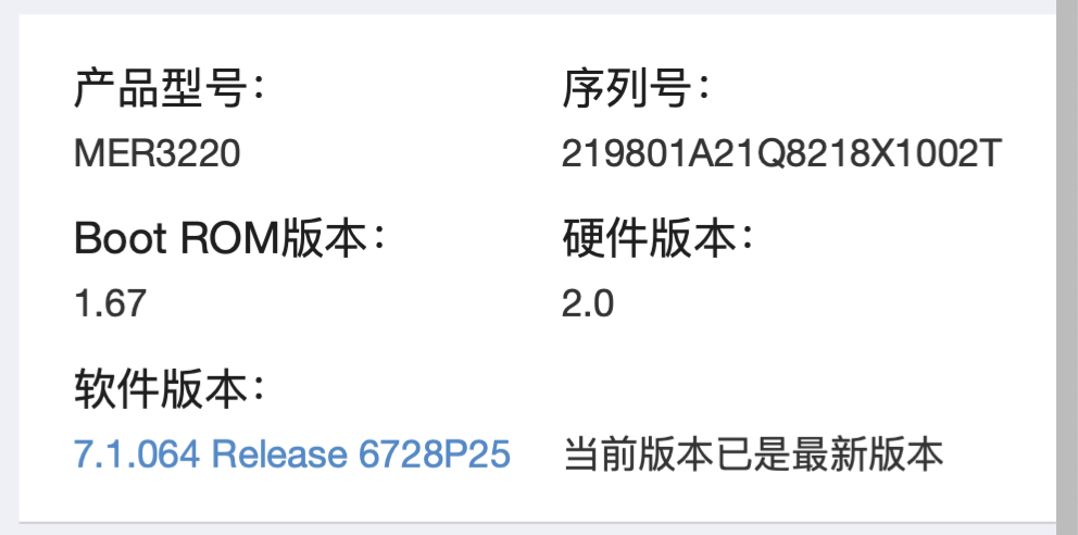

软件版本已为最新
软件版本截图
WAN0(联通)设置
联通宽带设置设置
WAN1(移动)设置
WAN策略如下:
WAN 策略

软件版本:7.1.064 Release 6728P25(最新)

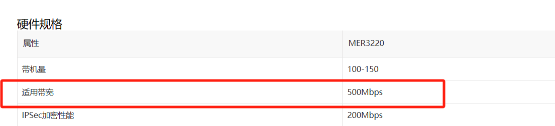

这款设备支持的带宽有限,先确认下最大带宽
硬件规格写着:适用宽带 500Mbps,可是也跑不到诶
