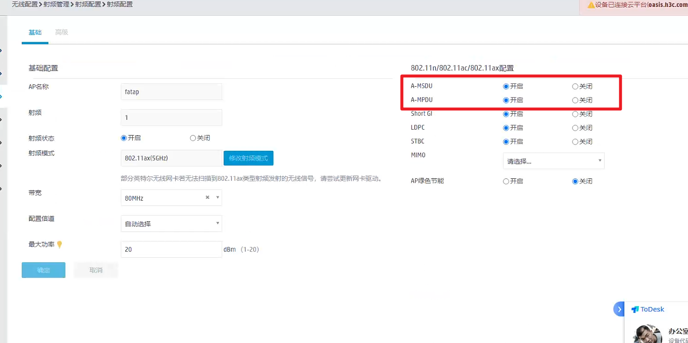

WIFI6Ap,当关闭A-MSDU和A-MPDU选项后,链接速度显示1200Mbps,但是实际速度只能达到30-40Mbps,开启这2个选项后速度正常。
但是如果不关闭,会导致小米平板5连接wifi后会出现断流(发送几十兆数据后wifi出现断开,需要重连)
无线AP处于cloud模式,上联交换机

升级下最新版本试试

目前版本是7.1.064 Release 2595P26,应该没有更新的了
啊啊,我知道不建议关闭,但是不关闭有些老设备就没法使用啊,

A-MPDU 这个功能一般是不建议关闭的
你这个现象可能就是和个别终端有问题,不适用wifi 6 试试呢
如果不行的话可能就得找400去确认了,抓包具体分析了
您好,不建议关闭
