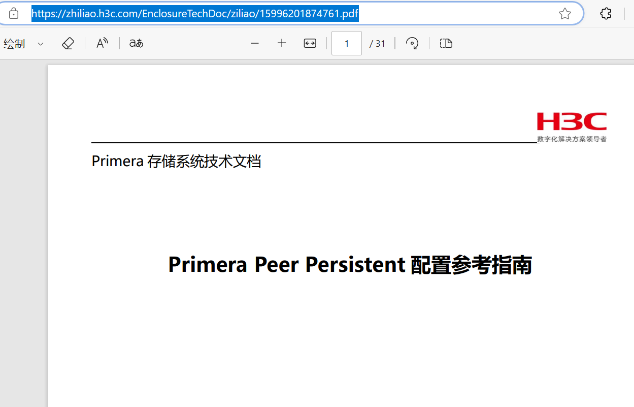

3par和Primera的存储怎么配置syslog外发
这个文档里面好像没有配置syslog的信息
zhiliao_4gjaOj 发表时间:2024-04-09 更多>>
