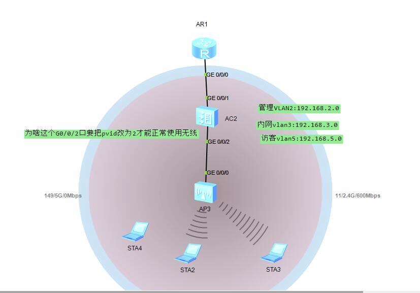

有点搞不懂,为什么要把AC的G0/0/2接口的pvid改为2?不改为2就无线就无法正常使用?不管是三层组网还是二层组网,都需要把连接AP的这个口的PVID改掉?
1.能具体讲下终端数据往上层走的时候这个pvid起的什么作用。
2.AC的数据往下到终端,经过这个g0/0/2端口的时候,pvid又做了 什么。

你想想 trunk 口 AP如何获取IP呢。
PVID存在的意义是进交换机不带tag的报文打上PVID,数据出交换机时将带PVID的报文去掉tag,如果这句话你听不懂说明你vlan模式你还没有掌握,再多掌握下基础

pvid用于获取地址,注册用的
ap默认是vlan1

能具体讲讲吗?端口已经是改为trunk vlan 2了,正常可以跟管理vlan2通信了。但去掉pvid2就是不通

您好,PVID的vlan是AP和AC注册通信的vlan
这样子说吧   在无线场景中,PVID就是ap的管理vlan
具体为什么可学一下交换机的三种端口模式  access trunk hybrid
