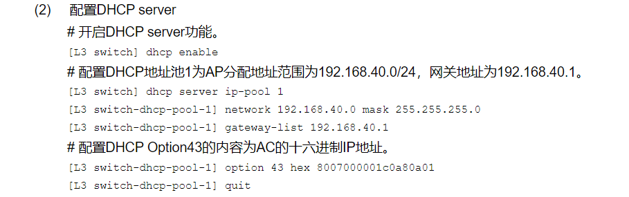

网关在核心的时候跨三层注册了吧,跨三层注册需要指定option 43
https://www.h3c.com/cn/d_202312/2005871_30005_0.htm

AP和AC跨三层注册的时候,第一要保证AP和AC三层互通,其次要在DHCP中设置option 43选项指定AC的地址,具体参见如下:
