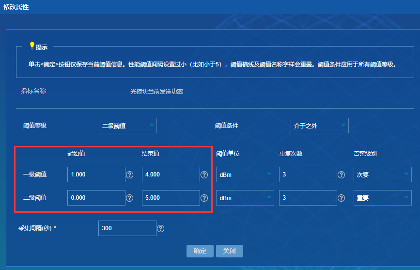

imc平台监控光衰减告警阈值设置多少好呢?
4 个回答
z6Kl9 九段
粉丝:81人 关注:2人
去接口下看一下实际的,根据实际的阈值来填
根据模块功率设备相应阈值试试
这个是有一台设备光衰减告警信息  取哪些值呢?
<S10506>display transceiver alarm interface GigabitEthernet 1/2/0/43
GigabitEthernet1/2/0/43 transceiver current alarm information:
RX power low
RX signal loss
<S10506>display transceiver diagnosis interface GigabitEthernet 1/2/0/43
GigabitEthernet1/2/0/43 transceiver diagnostic information:
Current diagnostic parameters:
Temp.(▒▒C) Voltage(V) Bias(mA) RX power(dBm) TX power(dBm)
21                   3.26             2.42          -40.00                    -5.38
Alarm thresholds:
High 81           3.80         44.00           0.00                 3.00
Low    0           2.81         1.00             -16.99            -12.50
您好,根据设备的最大最小设置
