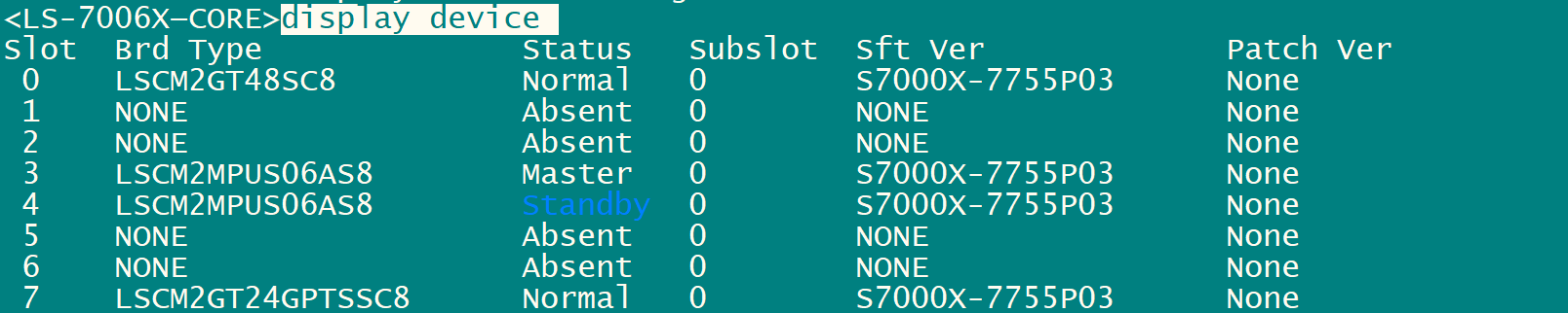

型号7506X
display device

dis device
您好,参考
可以使用如下命令查看槽位安装板卡状态:
dis device
可以使用如下命令查看槽位号及板卡的信息:
dis device manunifo

dis device看下插了几个板卡,7506最多可以插6个板卡
dis dev man查看
