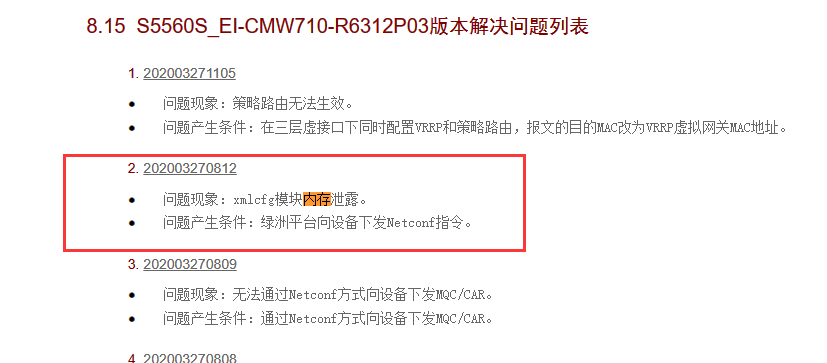

Robot 知了小白
已通过官方资料查询到属于固件问题,在6312版本中解决该bug
