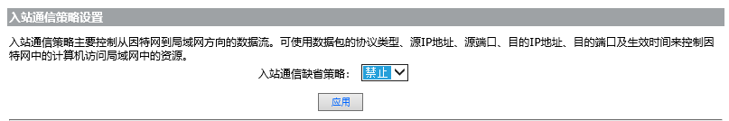

路由器:H3C ER5200 入站通信策略能不能改为启用,默认就是禁止

路由器:H3C ER5200
可以,选启用就行
入站通信缺省策略
·     “禁止”:禁止外网主动发起的访问报文通过
·     “允许”:允许外网主动发起的访问报文通过
说明
·     当路由器工作于NAT模式下时(即开启了NAT功能),入站通信缺省策略不允许配置,且仅为“禁止”;当路由器工作于路由模式下时(即关闭了NAT功能),入站通信缺省策略才允许选择配置,且缺省情况下为“允许”
·     当缺省策略是“禁止”时,您手动添加的策略即为“允许”,反之亦然
·     缺省策略更改后,所有已配置的出站通信策略将会被清空,且仅对新建立的访问连接生效
·     当您手动添加了入站通信策略后,路由器会优先根据该策略对主机进行访问控制,如果未匹配手动添加的策略,则遵循缺省策略

试过了,用的IE,别的功能都正常,点那个扩展箭头里只有禁用,没启用两个字
