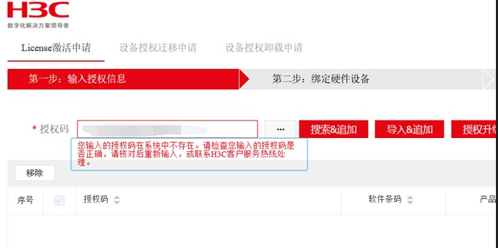

我在华三license激活网站上想要凭此license信息获得license文件,但网站显示您输入的授权码在系统中不存在。请检查您输入的授权码是否正确,请核对后重新输入,或联系H3C客户服务热线处理。详细信息请见附件截图。
