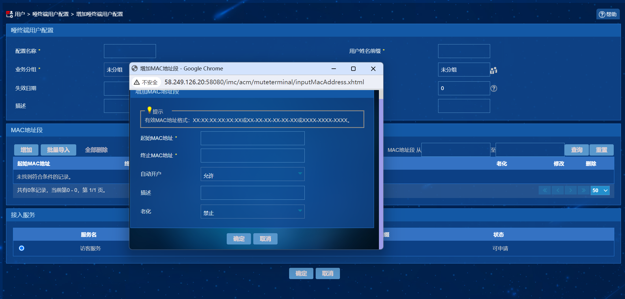

请问将认证服务器比如IMC将打印机这类设备的mac地址添加为永久存在的无感知表项,就能实现正常上网了 这个是怎么设置的,AC和IMC上需要怎么设置呢?

直接在IMC配置哑终端用户就行,一般是基于mac地址,可以指定mac范围,注意要设置成允许开户,禁止老化
