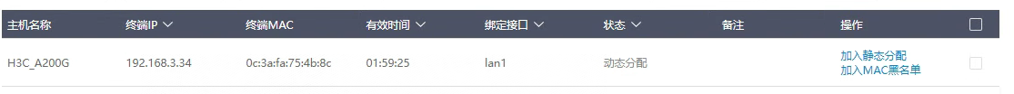

不开dhcp在主路由器里面可以看得到ap的ip,但是ac里面就看不见ap了,显示1个ap都没有

刚刚把dhcp一关,把其中一个ap重启,ac里面就显示离线了,那应该是ap的ip只能由ac来下发,dhcp必须开着。
