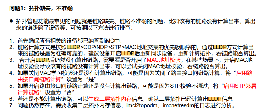

检查下lldp
参考
您好,参考
1、是否启用了STP协议,如果启用,在IMC系统管理--系统设置--系统参数--二层拓扑配置中将“启用STP邻居计算链路”设置为"否"
2、开始两端设备LLDP。

添加的是H3C的设备还是其他厂家设备,设备全局开启下LLDP邻居自动发现功能

登上设备查询LLDP信息正常么?
设备开启LLDP了没
snmp配置在imc平台上配置的可以???未识别型号可能 snmp配置错误或者imc版本太老,识别不到新设备而己

运营商线路肯定是过了运营商的设备的,LLDP生成拓扑这条路可能行不通,确保路由可达的情况下,中心与地市的用手动连线,然后各设备的下级拓扑由设备LLDP自动生成

链路这个还好,直接不显示端口这个我就挺无奈了。
zhiliao_4Dao4t 发表时间:2024-04-17
你的IMC啥版本,设备啥型号,识别到设备型号了没?snmp配置通了没?
zhiliao_KAQOXz 发表时间:2024-04-17
7.3好像,设备有华为的,没匹配到型号,snmp配置在imc平台上配置的可以。
