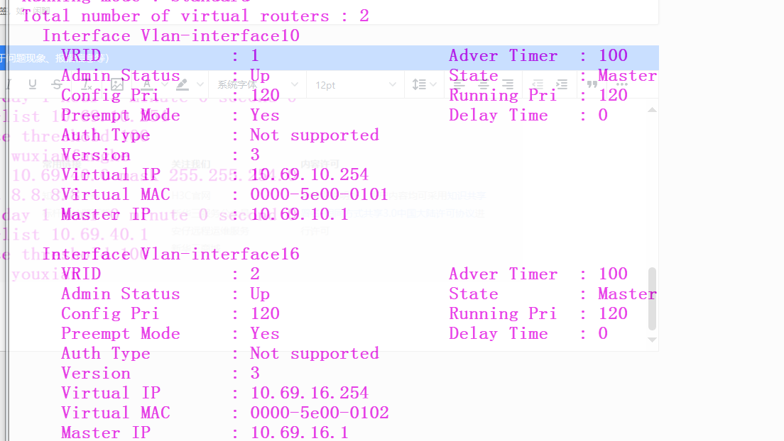

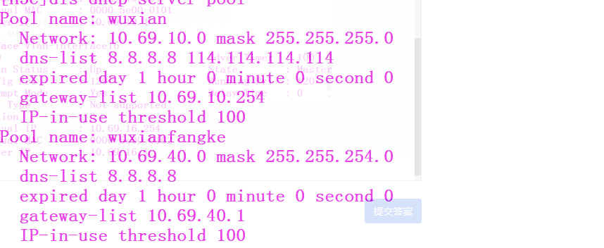

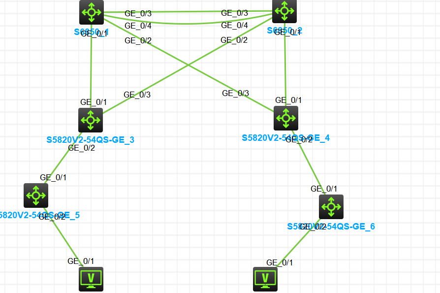

核心DHCP+vrrp,中间链路聚合,核心到汇聚做的trunk模式,stp堵塞端口在3号交换机3口,汇聚到接入做的access模式,只方行了dhcp vlan,pc无法获取地址,dhcp网关使用的是vrrp的虚拟ip
配置静态地址网络通吗
回复zhiliao_sEUyB:
牛,一下子就发现问题了,真忘记开了
zhiliao_9srwzR 发表时间:2024-04-17 更多>>
能通,ping虚拟网关地址和核心真实地址都能通
那没问题,检查下dhcp enable了吗
zhiliao_sEUyB 发表时间:2024-04-17
回复zhiliao_sEUyB:
牛,一下子就发现问题了,真忘记开了
您好,检测网络是否可达
检测对应的vlan是否都放通
手动配置地址是否正常
刚配静态两个核心的地址都能ping通,虚拟网关也能ping通

核心vrrp和dhcp
