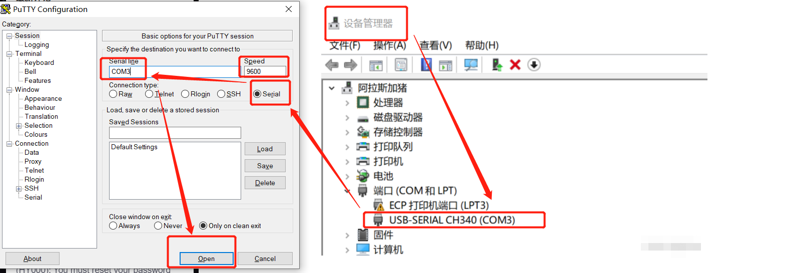

我给你提供软件和进入流程吧  命令就参考楼上的
<H3C>reset saved-configuration 第一个 Y
<H3C>reboot 第二个 N 第三个 Y
连接方式按下图
PUTTY下载
