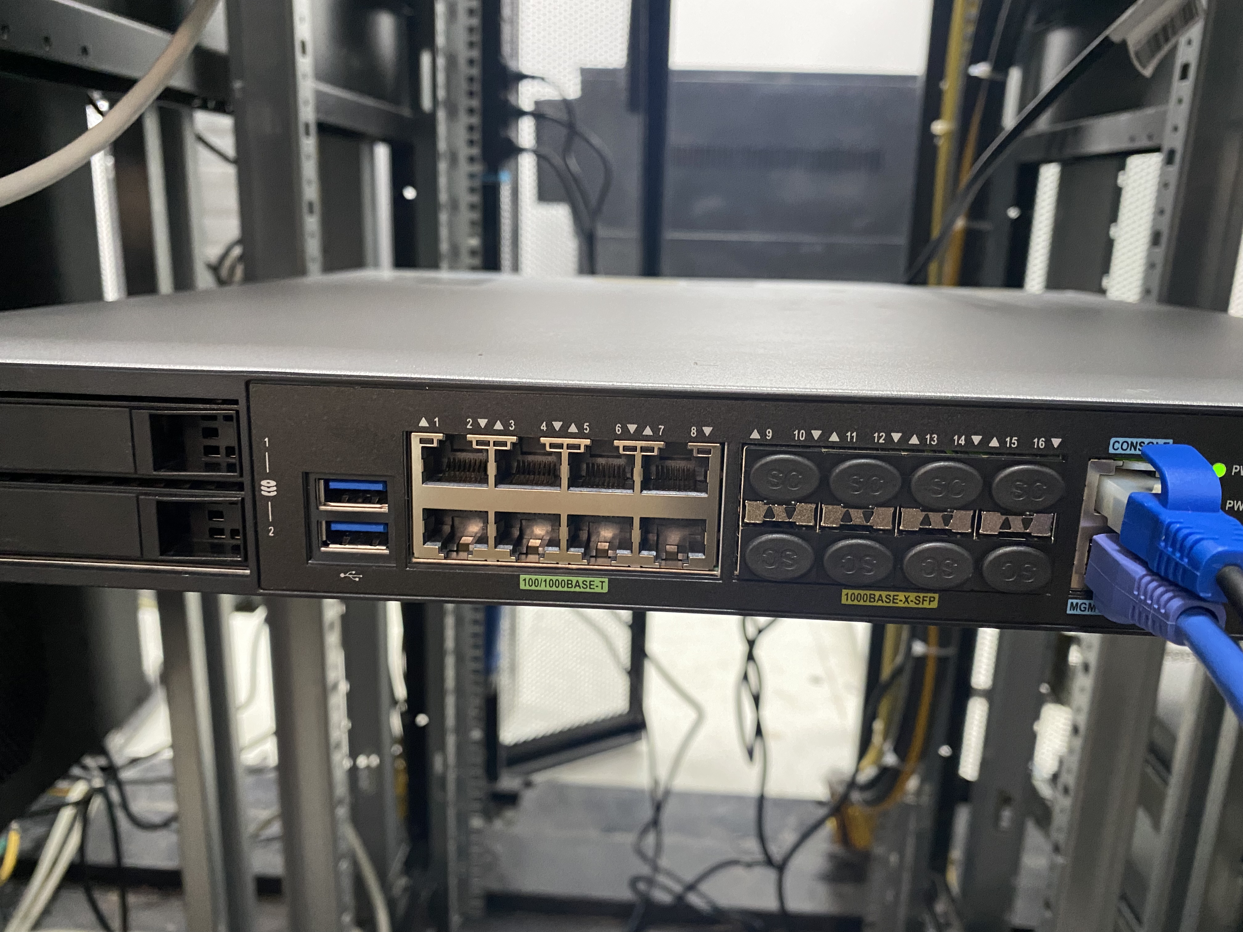

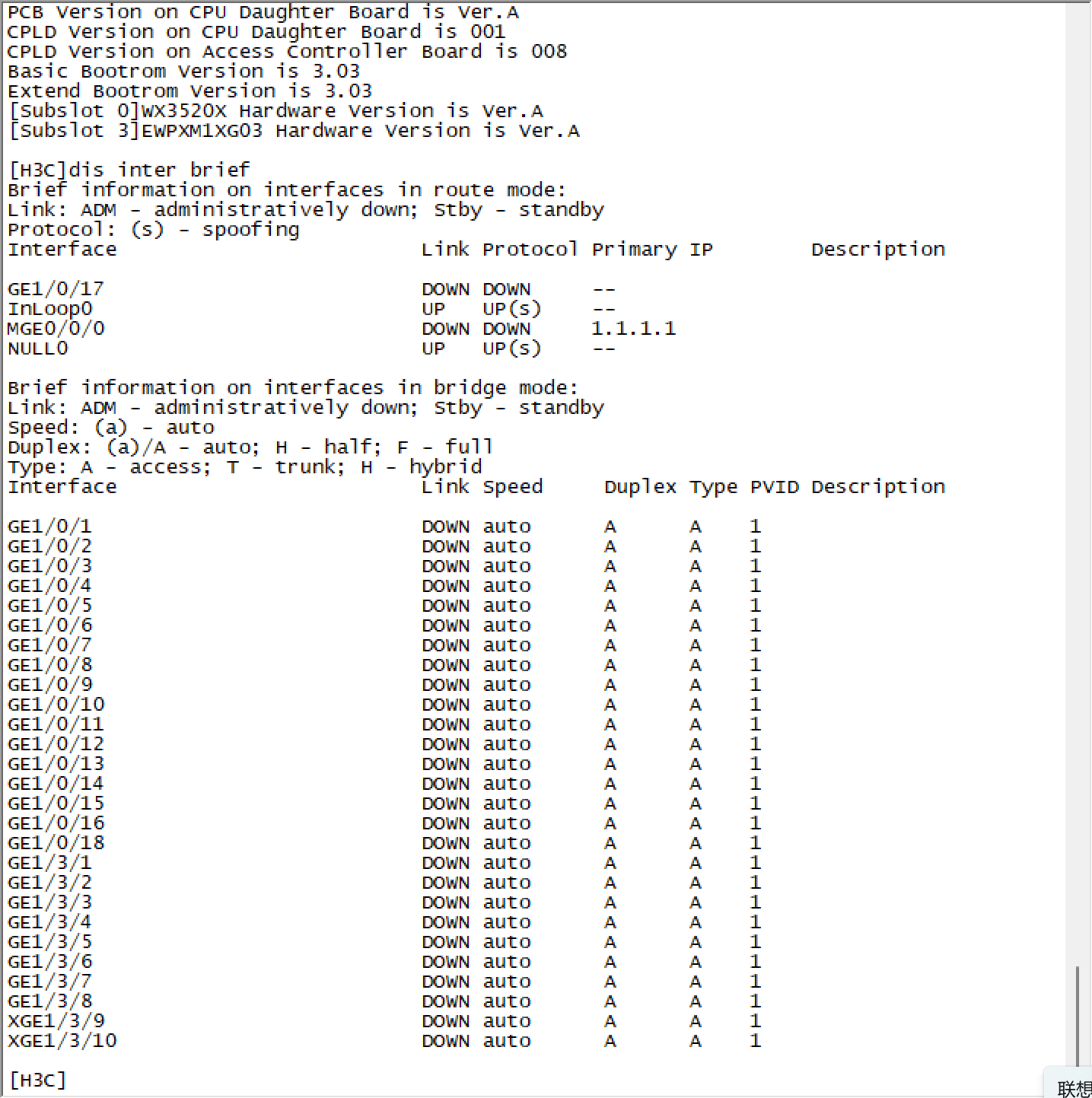

AC接口上只有1-16个接口,后面加装的一块接口板卡1-10接口,但是系统里面显示多出来了17-18接口,后面的XGE也没有办法改成三层口,只有17和18口可以更改,但是从设备上没有看到有17和18 的接口,有没有兄弟遇到这种问题
粉丝:19人 关注:0人
17和18是内联口,无特殊需求不要动或根据需要调整
至于能否切三层要看具体单板支持情况或vlan-if规避吧
