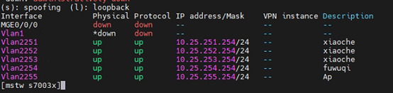

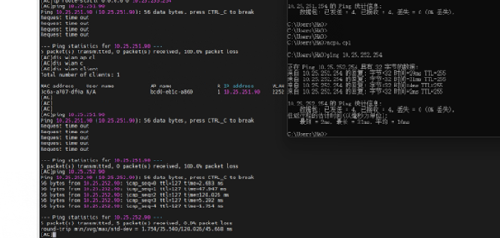

先描述一下情况,需求AC无线业务小车五百个地址,正好需要三个网段。客户要求22掩码不适用,提出一个vlan底下两个sub子网段也不行。

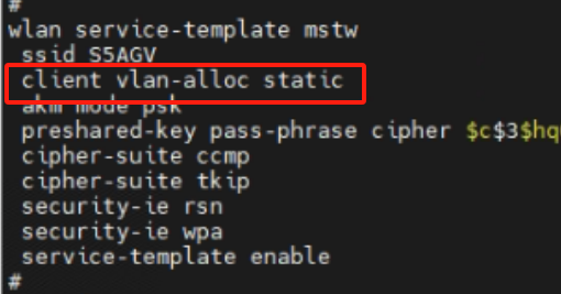

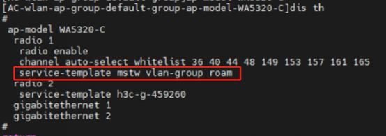

最后确认使用三个vlan对应三个网段,使用vlan group功能,并且五百多个小车使用静态ip,自己手动分配。
问题:vlan组手动分配 251/252/253三个网段只能 252通,最后没办法使用DHCP发现获取的也是252,请问怎么实现手动随意分配251/252/253三个网段都通?

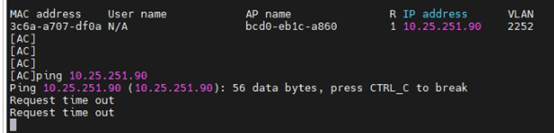

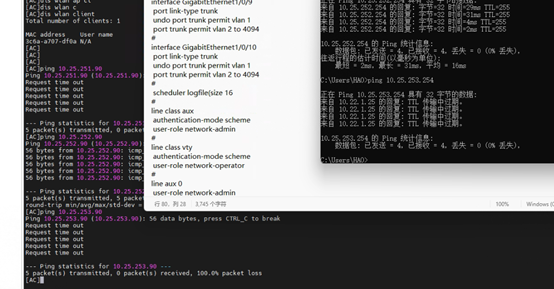

电脑连接无线 并配置251网段地址 不能互访
电脑换成252网段地址后就能互访了
最后再换成253地址又不通

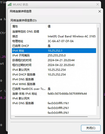

最后开启三个网段DHCP,发现自动获取实际拿到252网段,最终需要是手动分配这三个网段都可以互通
架构,核心到接入poe,AC接核心默认路由给核心,集中转发,核心聚合口接其他设备出去

vlan-group的相关配置没问题。
手动配置不通的话是网络不通呀,互联放通相应vlan了吗
你这配置静态地址都不通 是有问题的。创建个测试ssid,绑定不通的vlan试试

网关都在核心上,互联接口直接放通的全部,除了vlan1

本地转发的话,AP-接入-核心要放通业务vlan

解决了吗,最近也遇到类似问题。400反馈需要配置获取到的网段才行,如果电脑获取的252地址,你需要配置252的地址。电脑获取253的网段,需要配置253网段的静态地址。手动配其他网段是不通的
