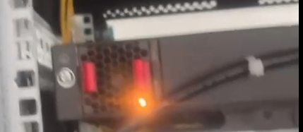

交换机风扇故障
2024-04-23提问
  • 0收藏,1535浏览
交换机风扇故障,更换的话需要断电吗,还是运行状态下更换,对业务有影响吗
粉丝:0人 关注:9人
模块化的 支持热插拔的,可以直接换  换完后看下dis fan 状态信息  如果识别到就正常状态,不用重启了
粉丝:19人 关注:0人
能断电离线更换最好
还是先命令行看下风扇状态和具体型号等信息吧
可以直接换
您好,支持热插拔更换的
更换对业务没有影响
