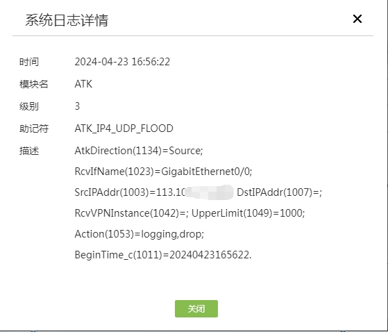

路由器一直报这个错误,是什么问题呢
有攻击
7.2.2  攻击防御
1. 配置步骤
(1)     单击导航树中[网络安全/DDoS攻击防御]菜单项,进入DDoS攻击防御配置页面。
(2)     单击“攻击防御”页签,进入攻击防御配置页面。
图7-3 攻击防御
(3)     点击<添加>按钮,进入新建攻击防御页面。
¡     在“应用接口”配置项处,选择应用该DDoS攻击防御策略的接口。
¡     在“单包攻击防御”配置项处,选择需要开启防御的单包攻击类型。
建议您开启全部单包攻击防御。
¡     在“异常流攻击防御”配置项处,选择需要开启防御的异常流攻击类型。
-     启动扫描攻击防御后,可选择将源IP地址加入黑名单。在一定时间内,来自扫描攻击源的报文将被设备直接丢弃。被加入黑名单的IP地址可在黑名单管理页面查看。
-     建议您根据网络流量类型开启对应的泛洪攻击防御。
(4)     点击<确定>按钮,完成配置。
图7-4 新建攻击防御
这个是UDP flood攻击,只要是暴露在公网上的设备,随时随地都会收到这种攻击报文的
