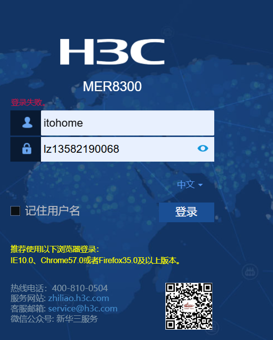

mer8300路由器,使用pc浏览器登录,登录账号账号和密码都对,但始终显示登录失败。更换其他电脑、其他浏览器也一样,始终不行,请大神帮忙指点下。

1、该账号没有https http 的权限,去检查一下账号权限
2、如果账号密码正确,那么可能是达到了当前最大登录的用户数,重启一下看是否能登录
不用复位,方便的时候重启一下试试

https http 权限确认是有的,前两三周还登陆过;当时并没有其他用户登录呢。这种情况怎么办呢?要复位吗?
zhiliao_nHjOap 发表时间:2024-04-24
不用复位,方便的时候重启一下试试
zwh7 知了小白
能不能后台改一个密码再试一下,或者新建一个用户
