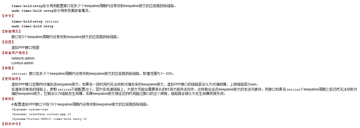

L2TP VPN拨号连接后,默认超时时间是多少,可否配置成永不超时或者延长超时时间?
粉丝:12人 关注:2人
看了下命令手册没看到有这种超时时间,本身是有探测机制的,探测不成功就拆链了。
嗯嗯,除非就是防火墙把强制把这个下线了,或者客户端自己退出下线
跑调先生之旅 发表时间:2024-04-26 更多>>
谢谢解答,就是说L2TP VPN没有超时机制,只要连接后探测成功可以保持始终在线?
zhiliao_WNndOW 发表时间:2024-04-26
