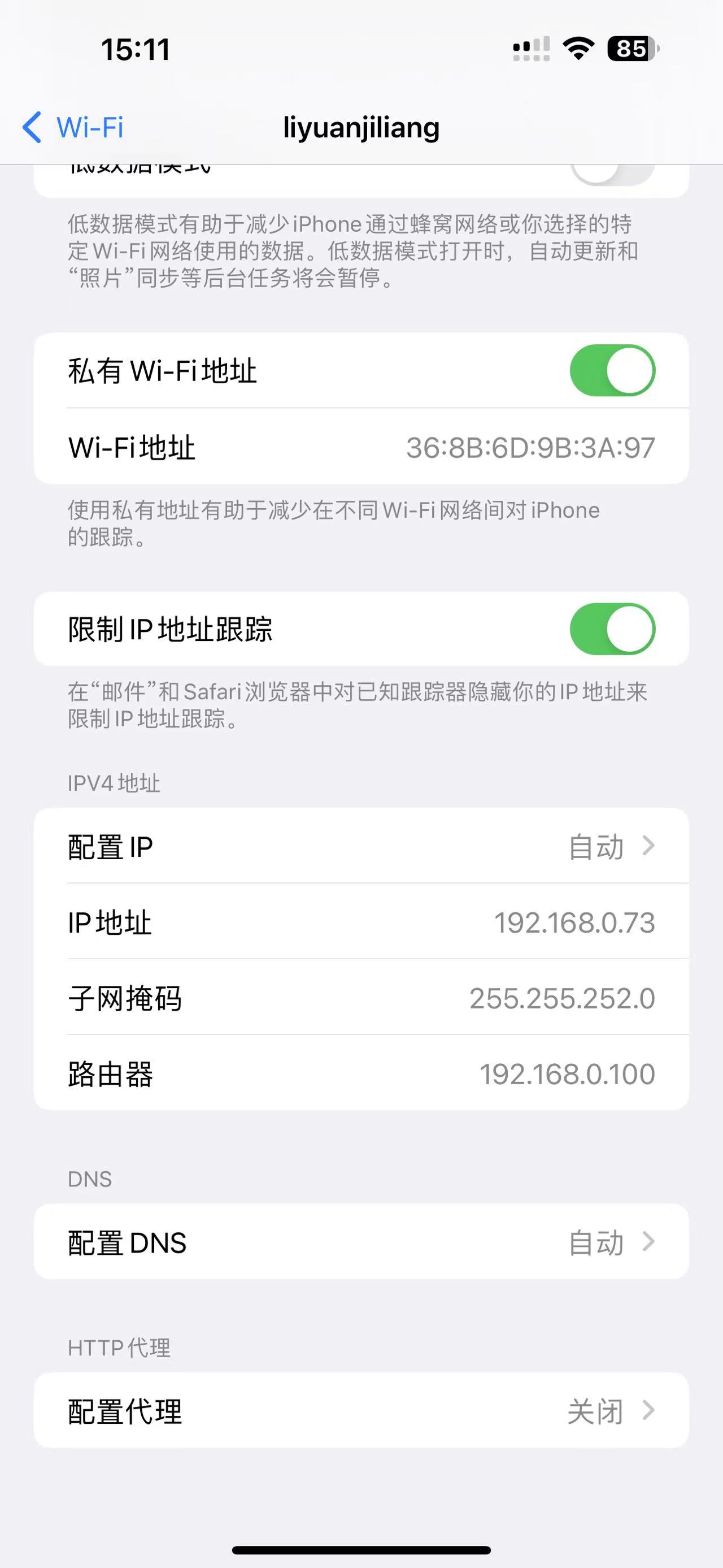

自动获取的IP正常,但是网关和DNS和我设置的不同,我设置的网关和DNS是192.168.0.1.自动获取到的是192.168.0.100
之后通过修改静态IP,将网关和DNS修改为192.168.0.1后可以正常上网,怎么解决DHCP的自动获取问题?

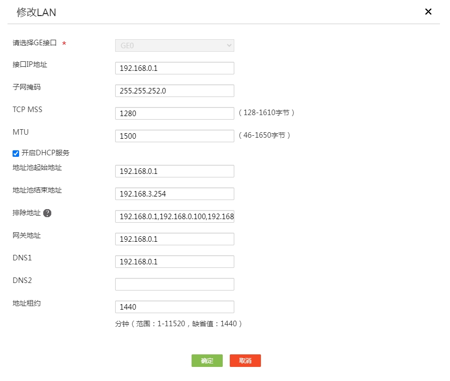

路由器下发的0.1但是终端网关获取的是0.100说明你0网段有两个dhcp服务器冲突了导致获取不到正确的那个网关,找到0.100这个设备 把DHCP关闭

应该是个网络设备,你试下浏览器输入192.168.0.100能不能打开登录的页面找到这个设备,如果打不开 说明这个设备没开web,就只能逐个找下了
