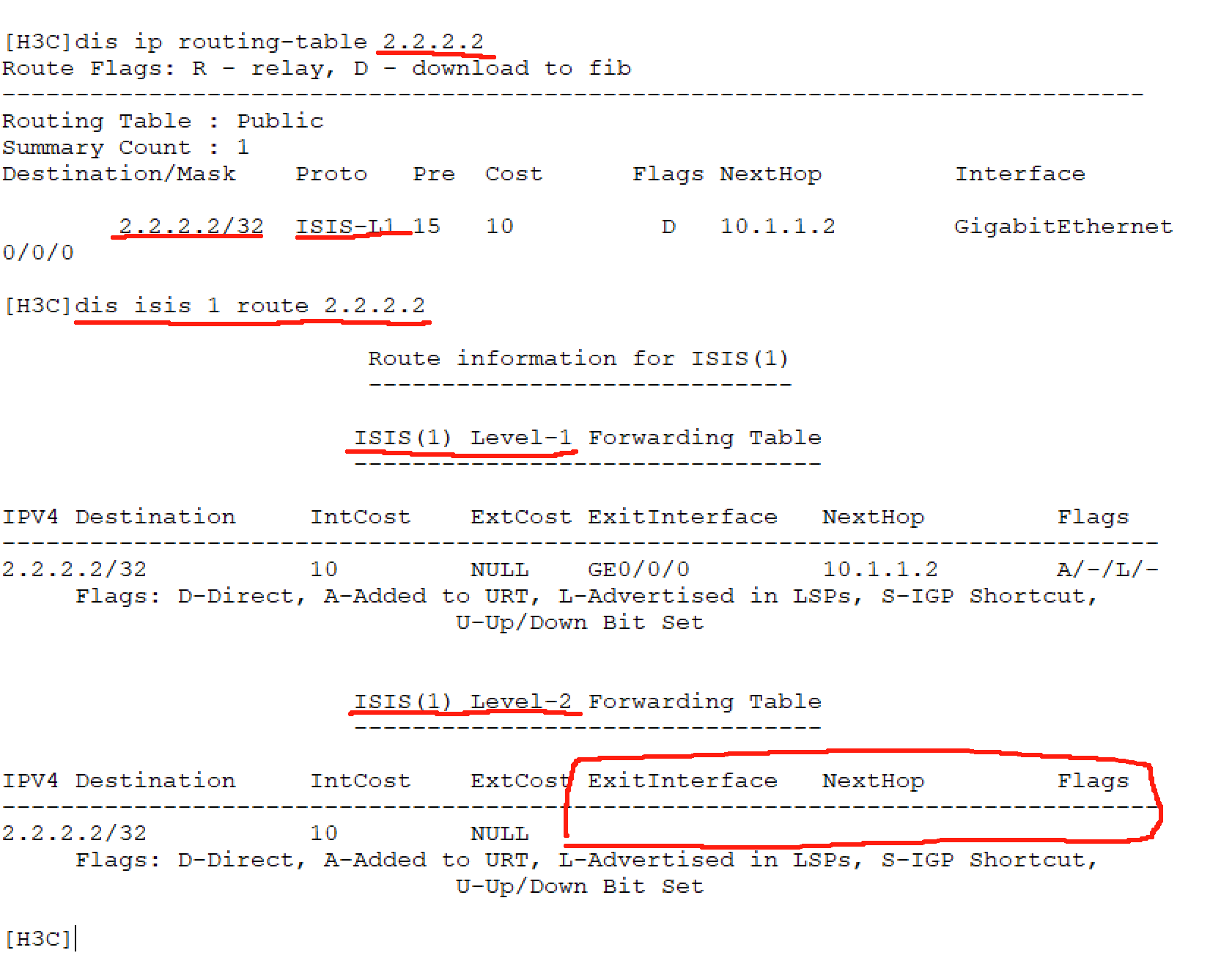

两台路由器使用isis level-1-2建立邻居,在isis进程中各自发布loopback地址,查看ip路由表,为什么只选择level-1中的loopback地址路由放进路由表?
[H3C]dis isis peer
System Id     Interface          Circuit Id       State HoldTime Type     PRI
0020.0200.2002  GE0/0/0            0020.0200.2002.01 Up   8s       L1(L1L2) 64
0020.0200.2002  GE0/0/0            0020.0200.2002.01 Up   7s       L2(L1L2) 64

在 ISIS 协议中,当两台路由器建立邻居关系,并发布了 loopback 地址后,只选择 level-1 中的 loopback 地址路由放进路由表是因为 loopback 地址类型在 IS-IS 协议中与 level 的关系有关。IS-IS 协议中的 level 分为 level 1 和 level 2 两个级别,而 loopback 地址也需要遵循这个级别的约定。
在两台路由器建立邻居关系的情况下,如你所述,当分别在 IS-IS 进程中发布 loopback 地址时,这些 loopback 地址会与其所在的 level 相关联。在这种情况下,只有相同 level 的路由器才会选择并安装对方的 loopback 地址到自己的路由表中。
如果两台路由器都是 level-1/level-2 的混合节点(既支持 level 1 又支持 level 2),那么在 IS-IS 协议中,level 2 路由器可以学习和安装 level 1 的 loopback 地址,反之亦然。
