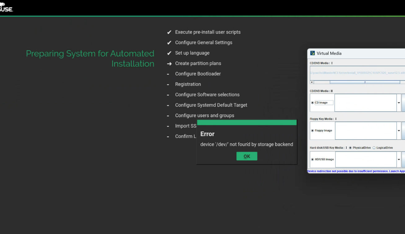

三毛五分 知了小白
有6块600G的硬盘,其中两块配置RAID1,四块配置成RAID10。装系统的过程中提示这个错误,是啥问题
