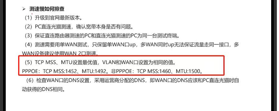

拨号口打开网页慢  修改下这个参数有效果的

不是打开慢,是压根打不开,这个我也设置了的
