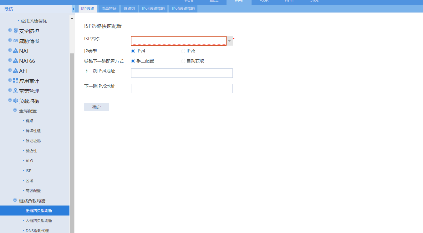

第一次使用新华山设备,敬请指导。该设备有2个外网接入。接口3和接口4
问题1:今天通过流量监控 发现外网流量被占满了。现在想查询单个IP的流量,如何查看。
问题2:目前发现接口3 流量异常大,接口4几乎没使用。请问如何启用负载均衡,使得部分流量通过接口4出去。
因为是第一次使用设备,请详细指导如何通过WEB页面设置,达到我的目的。非常感谢。

1、查看某个IP的流量
通过web页面查看:监控---统计---流量统计---用户排行

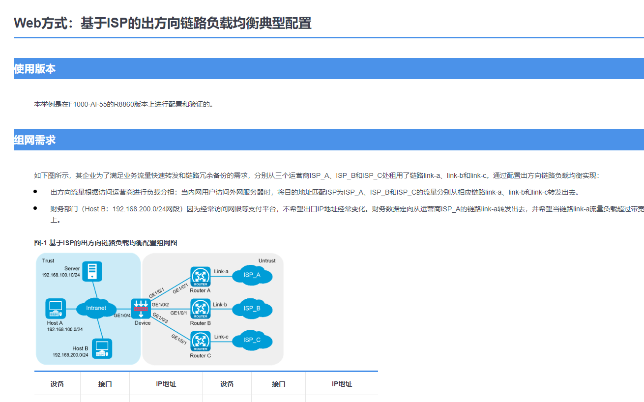

2、负载均衡配置
可以通过防火墙内的负载均衡配置中的出链路负载均衡的方式实现出口负载
策略----负载均衡---链路负载均衡---出链路负载均衡
https://www.h3c.com/cn/pub/Document_Center/2023/08/WebHelp_H3C_SecPath_FHQCP_DXPZALJ(V7)/default_auto.htm?CHID=904197
