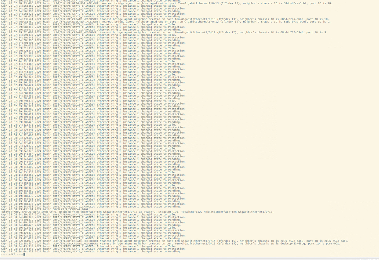

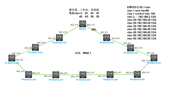

H3C S6520X-30QC-EI核心交换机与TPSG2210工业交换机通过ERPS协议组环,破环后,运行2-3天后出现核心12、13环网口切换不稳定,导致整个环网状态一直在IDLE、保护、不稳定之间来回变化,把其中一个TP工业交换机DOWN后,环网正常。求问:是否H3C与TP不兼容的问题?还是配置上有问题?如何解决?
